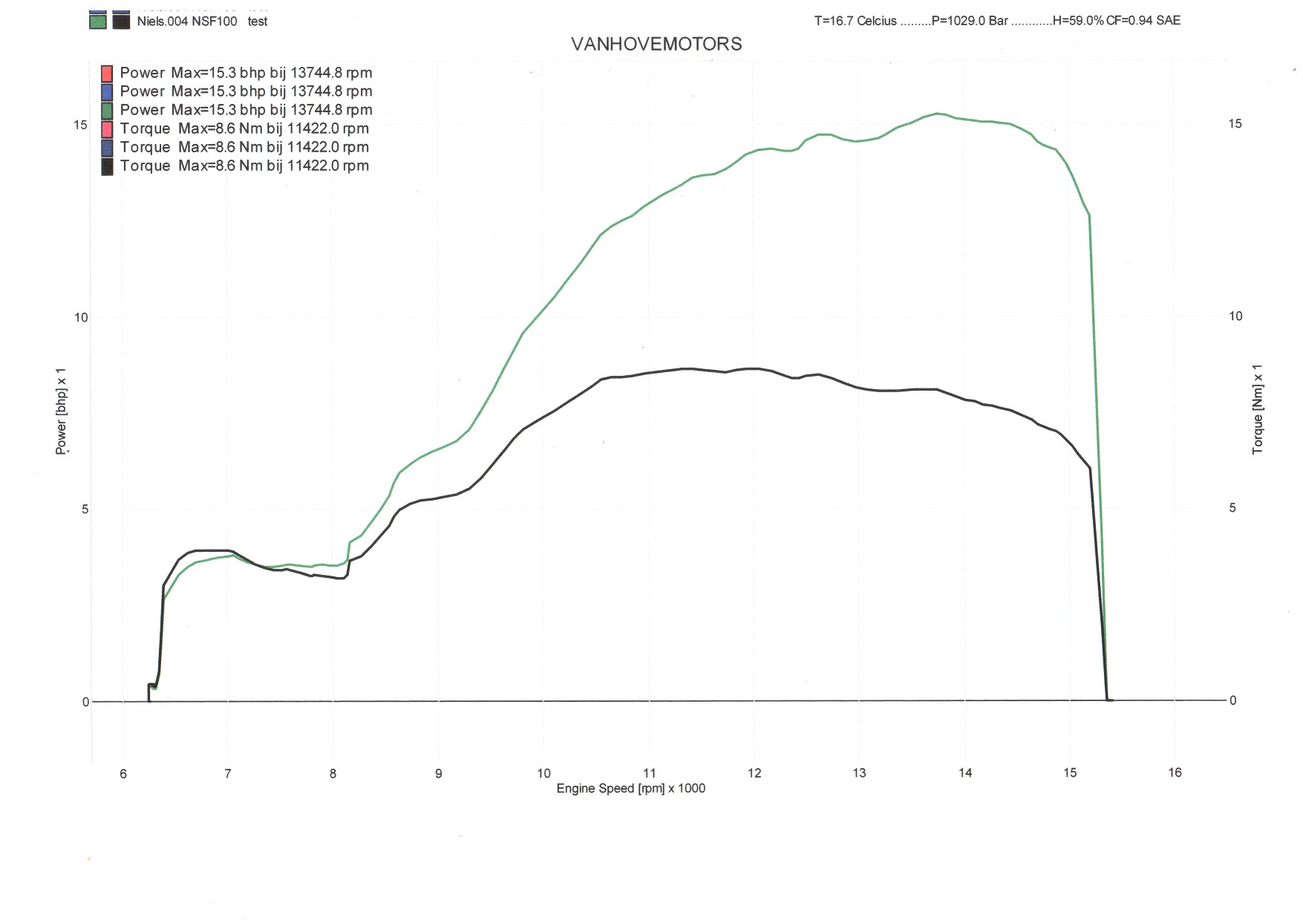

Vandaag eens op de testbank geweest.
Ik wou echt eens weten wat het kitje scoorde.
Heb hem niet verder afgesteld ofzo. gewoon een paar runs op de bank om het vermogen te weten.
Scoorde 15.3 PK met een polini ijzeren cilinder. Vond ik wel goed voor dat kitje!

Ik post het grafiekje nog wel. Het is trouwens SAE gecorigeerd.
Het carter is nog std. Dus de spoelers zijn nog niet aangepast aan de cilinder.
Ook heeft de cilinder nog veel te veel squish. 1.7mm! Om dit nog op te lossen zou de bovenkant afgedraaid moeten worden.
Maar dan moet er een nieuwe groef gedraaid worden voor de koppakking (O-ring) en dichtingen van het water (4 O-Ringen).

Niet werelds meest mooie grafiek. Zeker niet omdat hij nogal uitgerokken is.
Maar powerband is wel mooi bruikbaar. Vanaf 11.8K toeren zit hij op +14PK
Brommer is verder ook niet afgesteld geweest. Gewoon 2 runs op de bank om eens naar het vermogen te kijken.
Brommer is wel op gevoel afgesteld, tijdens de trainingen uiteraard.
NSF.jpg [ 166.94 KiB | 1881 keer bekeken ]
