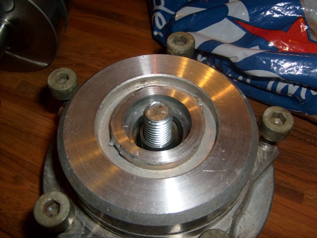

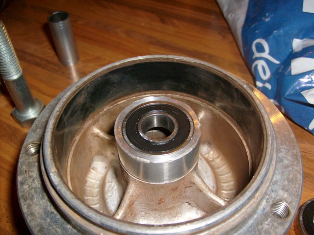

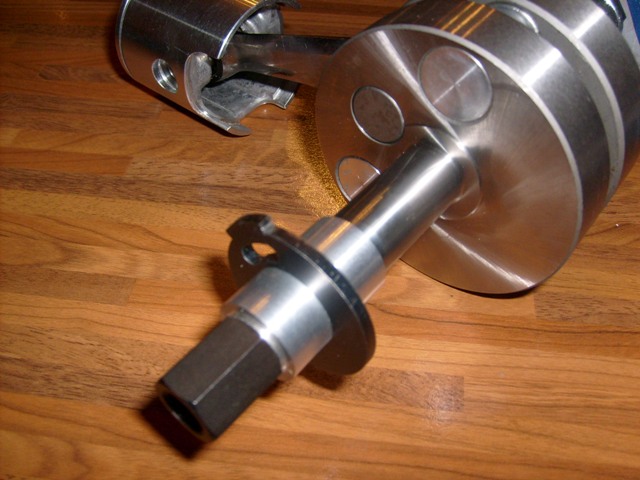

weer een update.
weer wat dingen gemaakt. heb ook een manier gevonden om van mijn koppeling, 5 plaats te maken zonder iets eraf te draaien.
voor de rest past mijn kleine vliegwiel nu ook. en de naaf van de puch is nu ook klaar.

BKD schreef:
weer een update.
Over die koppeling, denk dat je dan met de ring eronder wil spelen voor meer ruimte?
vr nov 06, 2009 7:25 pm
Bericht Re: BKD's Sprint project 70cc updateee Pag 14
zou anders ook niet weten hoedie t wil doen lucas.
kan volgens mij je drukplaat helemaal niet meer grijpen op je hart.... ?
en de ring kun je ook niet egt afdraaien ofzo... dus zal allemaal wel knutsel werk worden dan....
Lucas schreef:
BKD schreef:
weer een update.
yes, ik laat een ringetje van 0.75mm watersnijden, deze ga ik dan mooi vlak slijpen op een slijpbank.
BKD 70cc sprinter
vr nov 06, 2009 7:38 pm
lees nog eens terug wat ik zei over die drukplaat en binnen huis.

BKD
Berichten: 783
heb er net even naar gekeken. daar moet ik dus nog even naar kijken.
jij hebt toch ook ervaring met koppelingen uitdraaien? hoe heb jij het gedaan?
BKD 70cc sprinter
vr nov 06, 2009 7:50 pm
ik heb al een 20tal koppelingen gedaan.
ik draai altijd de voorste druk plaat af, zodat je de tandjes verlengt zegmaar, zodat hij weer op het binnen huis pakt.
draai een stuk van de rand vant binnehuis af en achterop nog een stukje zodat de ring in het huis valt.

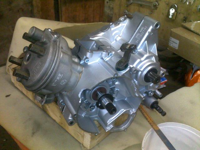

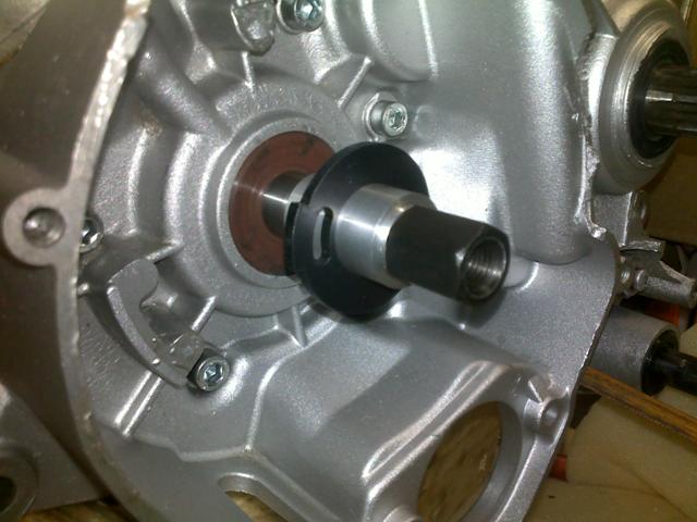

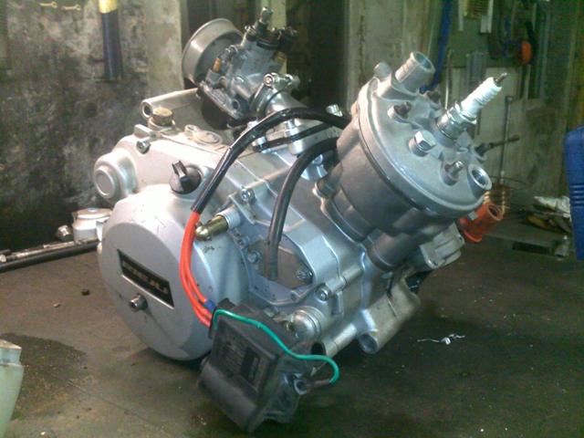

het blok zit weer in elkaar op de ontsteking en koppelingskant na.
ik ga vrijdag een honda rs zitje halen uit staphorst, want dat ziet er toch wel heel mooi uit :^^: voor de rest gaan alle zinlose delen van het frame af en word het frame gepoedercoat.
heb mijn oude blok er onder weg gehaald, deze zal binnenkort te koop staan.
binnenkort weer update :^^: toedels :devil:

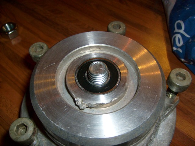

09112009063.jpg [ 42.23 KiB | 1787 keer bekeken ]
09112009064.jpg [ 41.24 KiB | 1786 keer bekeken ]
09112009065.jpg [ 45.13 KiB | 1786 keer bekeken ]
09112009066.jpg [ 45.64 KiB | 1785 keer bekeken ]

dx11
Berichten: 2316
Woonplaats: Marum
Bericht Re: BKD's Sprint project 70cc updateee Pag 15
rieju :L:
Maar hoe krijg je in vredesnaam je carter daar boven je ontsteking kapot? :HM:

s1acker
Berichten: 2940
Woonplaats: Ermelo
was al zo toen die em kocht volgens mij
maar blok komt helemaal goed :^^:
di nov 10, 2009 8:42 pm
mensne die er een schroevendraaier tussen zetten om je onsteking eraf te krijgen :D:
