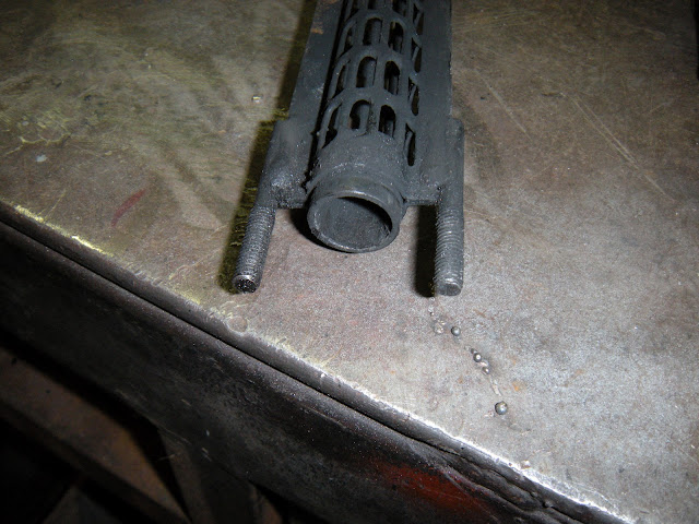

Begonnen met het opknappen van een oude verrotte yasuni demper:
Zo zag die er eerst uit:
1 draadstang van de demper afgebroken, 1 draadstang compleet verrot en zoals de flens eruit ziet kan je al verwachten hoe de rest eruit ziet:
Ook die "demper stop" zijn vlak is ingelopen, dat zal dus niet goed meer dichten:
Dit is even een voorbeeld van een andere demper, maar deze bus is dus een flinke vernauwing voor de uitlaat, dit meet maar 16mm.
Zo een bus zit aan beide kanten van de uitlaat:
Hier is ze aan de tuitje al verwijderd:
Daarvoor moest het teutje afgeslepen worden en terug opgelast worden:
Wat een geen geschikt materiaal is om te lassen met mijn laspostje, maar het hangt vast:
Nieuwe draadstangen erop:
een een rondsel verbogen en achteraan erop gelast, zodat dit tegen de "stop" van de demper duwt en er zo geen gassen verloren gaan aan het begin van de demper:

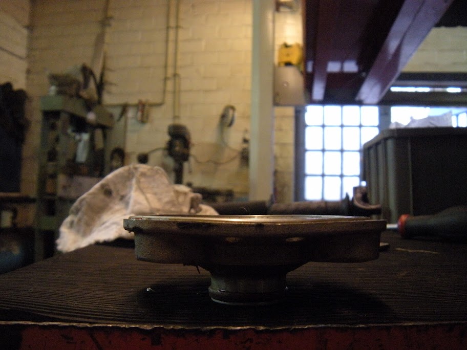

Oude demper stop afgedraaid zodat die terig mooi vlak is en een flens gemaakt die over de tailpipe schuift:

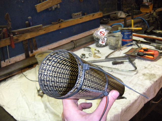

Met als resultaat de demper:
Heb ook nog een kevlar overtrek liggen als ik eens zin heb trek ik die er ook over:

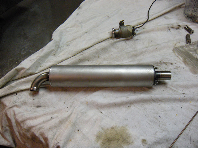

En dan de verse uitlaat :) :
Een ophang beugel gemaakt voor de uitlaat:
