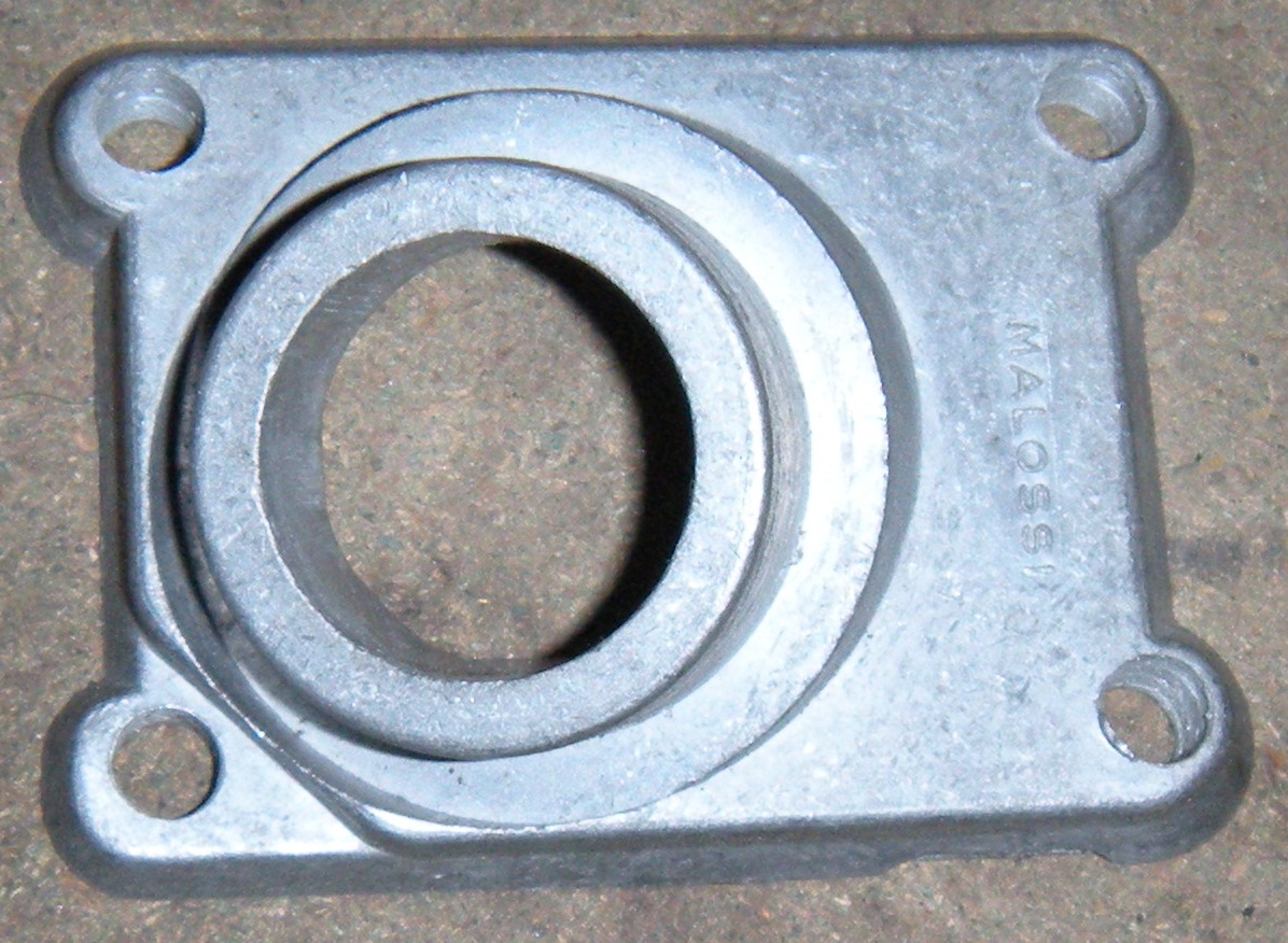

Het is een gebogen spruitstuk. Dat is helemaal niet gevouwen :)
Ik dacht vanavond eens te kijken of ik die rand in het originele spruitstuk er niet uitgefreesd krijg.
(zie foto)
Ik ga vanavond wel een malossi spruitstuk aanpassen van weet ik veel welk motorblok (zie foto) dat mooi overloopt in de vorm van de reed valve.
Momenteel gaat dit van rond rechtstreeks op de rechthoekige opening van de reed valve.

RonnyRacingTeam
Berichten: 1705
Woonplaats: Regio Antwerpen
Bericht Re: NSF 80cc AM6: UITLAAT BINNEN 28/02
petertzr schreef:
Je zou eens een honda ns1 kunnen overwegen, die heb ik getest naast een malossi vl15 en topperformances v-force e.d. . Pakte voor mij beter uit destijds :^^:
Ik denk echter dat je vooral dat spruitstuk op die manier moet lozen, ziet er niet echt goed uit zo dubbel gevouwen. Kan er geen kortere tussen zoals een malossi voor am6/honda?
Een VL15 is voor een AM5 blok ofzo? Staat allesinds niet op malossi site :)
Of is die vervangen door een VL17?
EDIT: membraan te leen? :D
