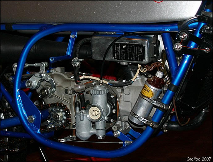

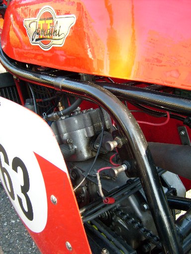

Sorry voor de offtopic or maar in mijn ogen echt bullshit. Bij verschillende racers heb ik al vaak gezien dat de cilinder wordt omgedraaid om de uitlaat naar achter te laten lopen. Bijv: Minarelli P6, Garelli, Hemeyla, AM6 etc. En er is zelfs een kreidler blok dat ondersteboven in et frame ligt :P
Opmerkingen bij bestand: Jamathi replica met Minarelli P6 blok
S63002800.JPG [ 86.98 KiB | 3230 keer bekeken ]
Opmerkingen bij bestand: Kreidler onderseboven
grolloo_2007_2_20080101_1320064532.jpg [ 80.39 KiB | 3230 keer bekeken ]
Album van me rs
wo jan 27, 2010 7:40 pm
