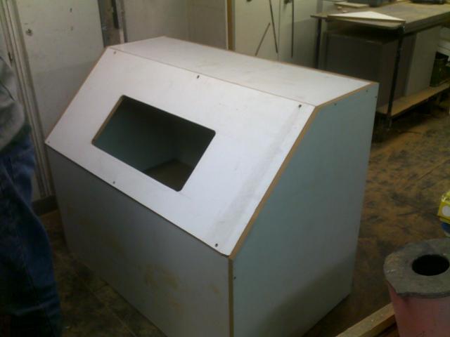

even wat foto's van mijn straalkastje posten.
ook heb ik 2 verschillende soorten zand besteld.
wat een knoepert! :P
01022010086.jpg [ 29.59 KiB | 2968 keer bekeken ]
01022010087.jpg [ 29.8 KiB | 2968 keer bekeken ]
BKD 70cc sprinter

netjes hoor! hoe groot is hij?

werktruimte is ongeveer 122 breed 71 diep en 68 hoog. hij is groot zat :^^:

Denk je om een vochtafscheider, goede ventilatie en krasvaste lichtbak?

Dat krasvaste gedeelte is echt belangrijk, heb met een niet-krasvaste gewerkt en das echt een hel!

krassen op het kijkscherm is nog vervelender..
glas gebruiken+beschermfolie wil prima.. maar begin niet aan plexiglas rommel.
Afzuiging is ook ideaal, oude werkplaats-stofzuiger voldoet al.

vochtafscheider+ manometer is al binnen,ik gebruik in het begin gewoon plexiglas met daar overeen beschermfolie. wil dit echt niet, dan komt er glas in :^^: verder zet ik er een waterfilter op. hij zal binnenkort wel een keer klaar zijn, en dan gaan we kijken hoe dat gaat.

Een tip, niet een keertje voor de grap met je spuitpistool op het glas richten, dan zie je ECHT niks meer. Hadden de voorgangers van mijn straalkast wel geprobeerd :{}:
is ook niet echt de bedoeling :P

Nee, inderdaad, dat dacht ik ook, maar blijkbaar moest iemand het toch proberen :{}:
