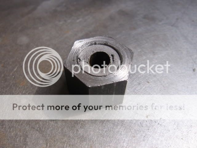

nou het zit weer niet mee gvd,
een paar dage geleden die nieuwe as binnen gehad, zag er allemaal tip top in orde uit, blok inelkaar geklapt, gister even aan het proef draaien geweest.
vandaag had ik hem op de bank gezet, knijp ik de koppeling in breekt de as op het schroef draad af :(( ik kon wel janken! :((

k*t man, het zit je echt niet mee he :((

poep op de stoep jeroen, hier doe je helaas niks tegen....
je bent met een experiment bezig, ook daar zitten tegen slagen in!
helaas is het kort dag voor je, zou zeggen, andere blok erin. max. vermogen erop persen en jubbie daar mee blazen ;)

Een mogelijk nadelig gevolg van het harden denk ik? Je materiaal word daardoor wel minder elastisch op een deel waar je wisselende belastingen krijgt.
Kun je niet alleen de bak-kant laten harden?

dinsdag gaan we naar de harder, die kan meer vertellen aan de hand vd breuk lijn, hij had het ook over nieuwe technieken van harden, daar moeten we dan maar even naar kijken.
