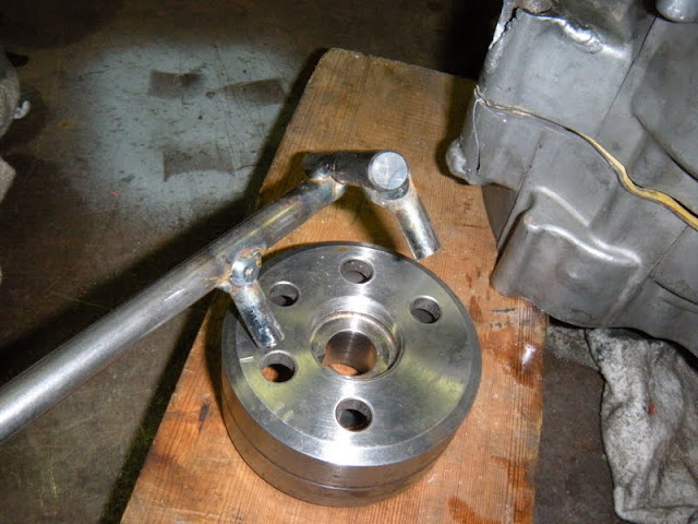

Tandjes op de schakel as waren door de vorige eigenaar al stevig misbruikt.
Dus dit word dan ook gelijk hersteld:
Donor blok chinees 4takt onding:
Krijg je dit:
Eindresultaat foto komt nog :)
Snel wat gereedschap in elkaar gebakken :)
Flensje in elkaar gezet om in de kop te schroeven:
Uitlaat aangepast zodat die op het CR85 blok past:

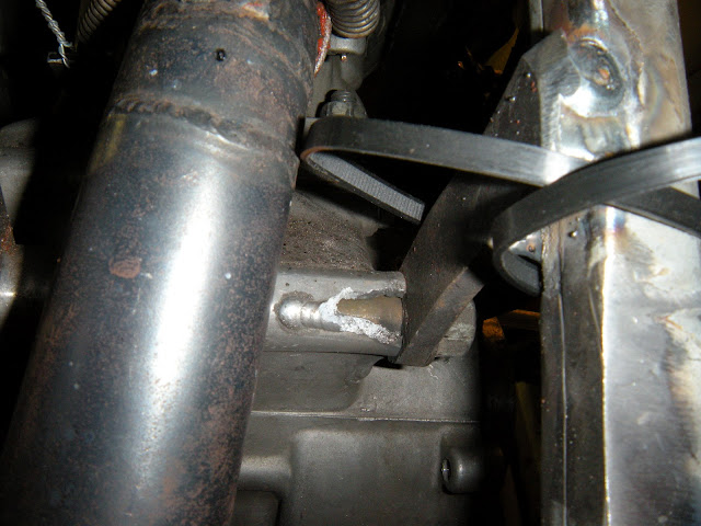

Stap 1: Carter herstellen.
Vermits de ophanging op het rechts carterdeel echt compleet rot was hebben we dit er gans afgeslepen tot gelijk op het carter.
Hier dan een stevige aanhechting opgelegd en het blok opgelast.
De andere kant viel beter mee, deze hebben we gewoon kunnen oplassen zonder drastisch te slijpen:

Gevlakt en doorgeboord:
Carter moet nog wel mooi afgewerkt worden uiteraard!
En aan een nieuwe ophanging bezig. Zodat die zeker niet weer stuk gaat:
één kant staat al in vorm, nu de andere kant nog en aflassen :)
Zo kan het blok onderaan ook vast gezet worden!

Krukas stond stevig fout uitgelijnd, wat dus enorm veel trillingen veroorzaakt.
Men frame en blok is ervan gescheurd.
Ondertussen de is de krukas uitgeklokt. Heb er 2 tiende afgekregen.
Nu staat die nog net buiten tolerantie, maar ik krijg hem niet beter.
Maar dit zal al een wereld van verschil zijn!
