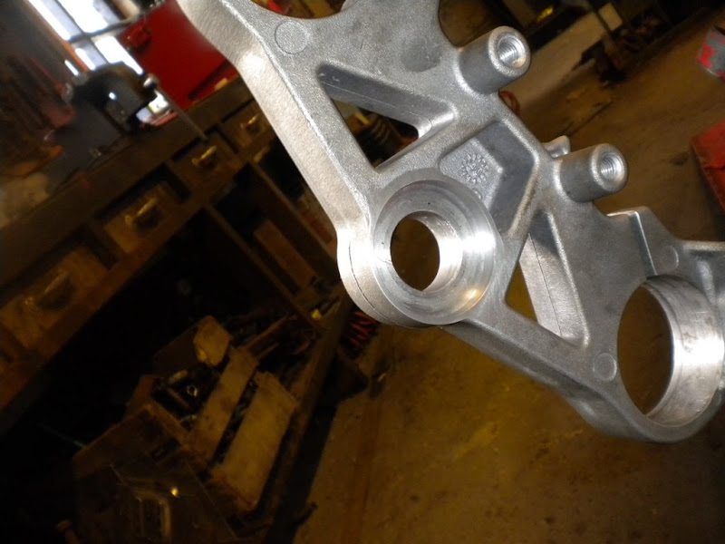

Vandaag wat verder gedaan.
Zoals je kan zien is het kroonstuk en de kroonplaat aangepast.

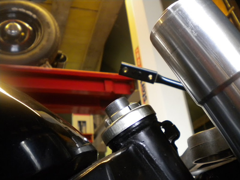

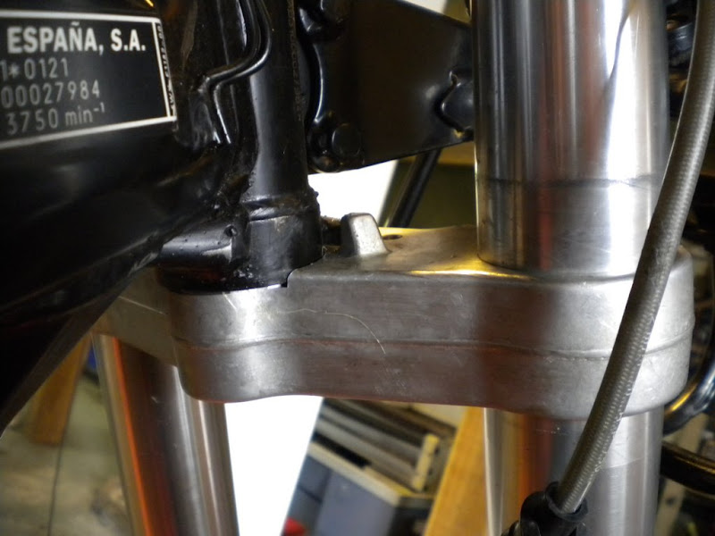

De kroonbuis in het kroonstuk geperst en het onderste lager erop geperst.
Het kroonstuk zit nu mooi verzonken in het frame. Dit heb ik moeten doen
om het balhoofd van een TZR te kunnen gebruiken.

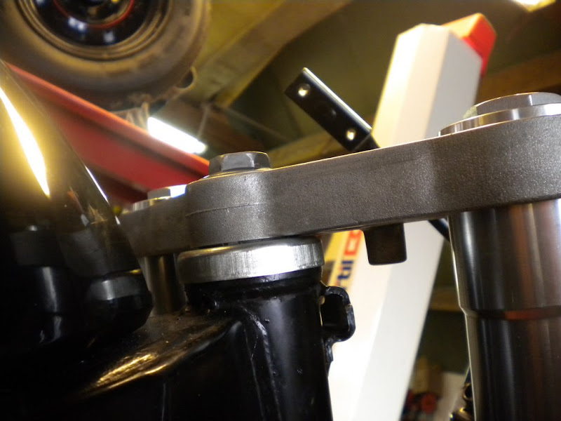

Kroonplaat aangepast zodat deze lager komt te zitten en de moer van de kroonbuis verzonken zit:
De kroonplaat moest ik laten zakken zodat de voorkant zo hoog mogelijk kan gezet worden omdat de
vorkpoten van een MY korter zijn als die van een TZR. Dus nu staat hij nog steeds 0.5 cm lager
vooraan als een std TZR.

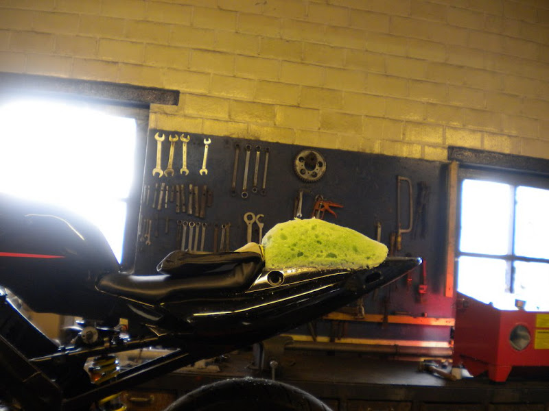

Ook al even ruwweg de vorm erin gezet voor de monoseat:

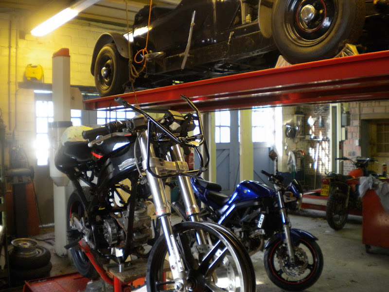

En even sfeer foto's van het geheel:
Zo, tot de volgende update.
