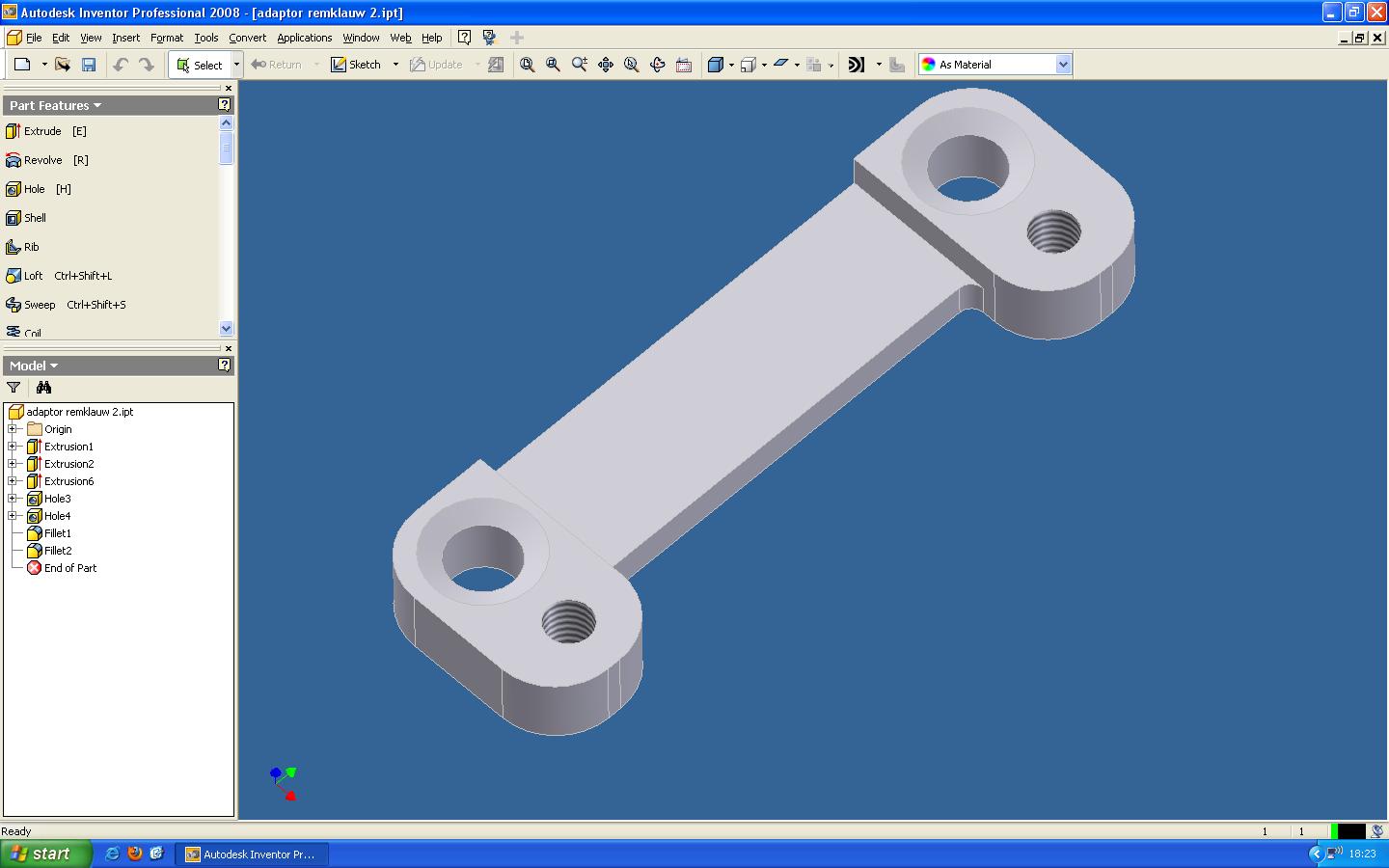

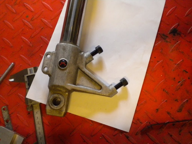

Vandaag ontwerpje gemaakt voor de remklauw adaptor.
Het word dus niet moeders mooiste, maar wel funcioneel.
Er moet met teveel rekening gehouden worden om hem passend te krijgen omdat
alles zo dicht op elkaar zit.
De radiale ophanging op de vorkpoot zal ik 10mm moeten wegfrezen.
Dan hebben de bouten nog 12mm draad diepte, op de adaptor kan dan de klauw
worden vast gevezen met een draaddiepte van 10mm. Dit zou ruim voldoende moeten zijn, alhoewel het weinig lijkt.
Als het geheel da vast wordt gezet zal de remklauw de bouten van de beugel borgen omdat deze er juist overkomt.
Hopelijk kan ik dinsdag de vork en de adaptor frezen.
Groeten

Ontwerp is nog een klein beetje gewijzigd.
Dit omdat ik dit coventioneel ga frezen en dus heel moeilijk die afrondingen erin krijg.
De afrondingen worden er achteraf gewoon met de hand ingezet.

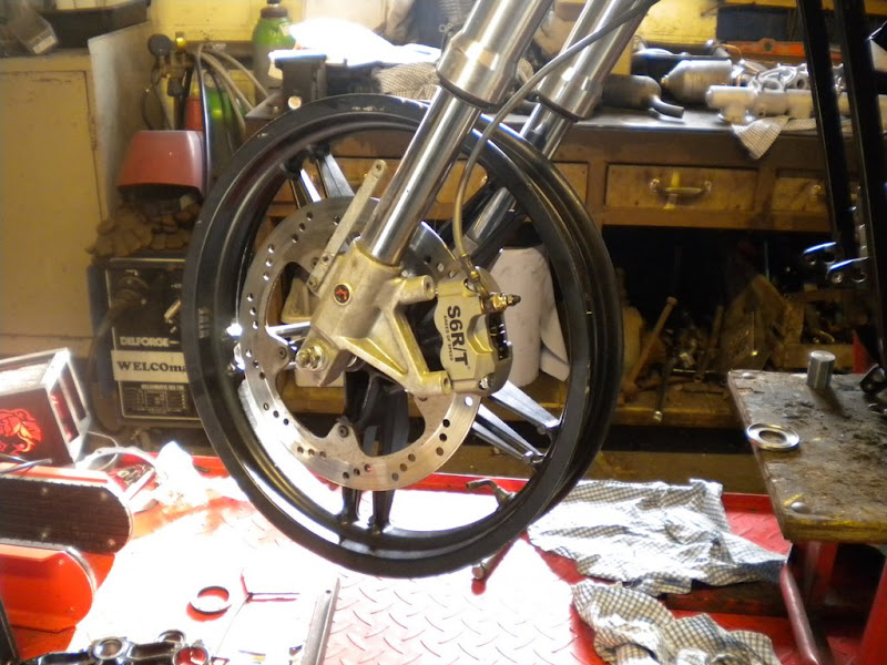

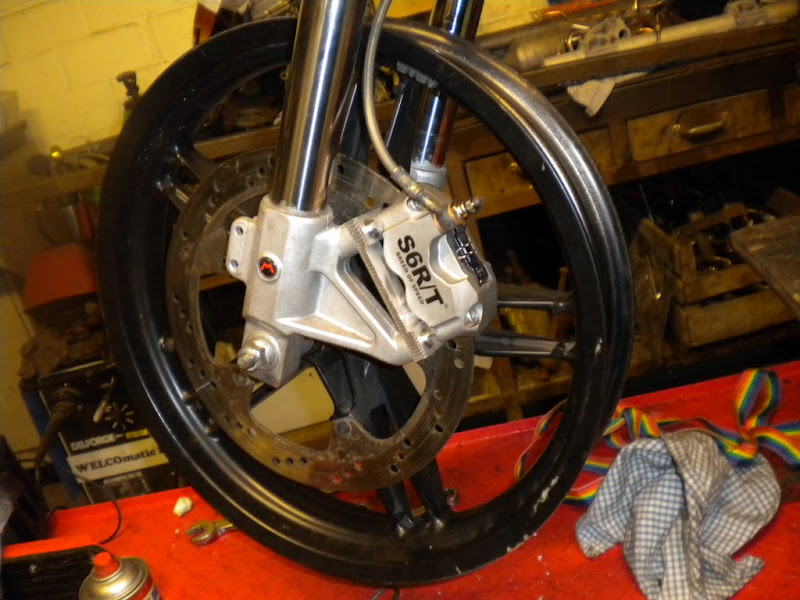

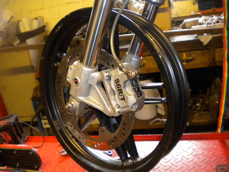

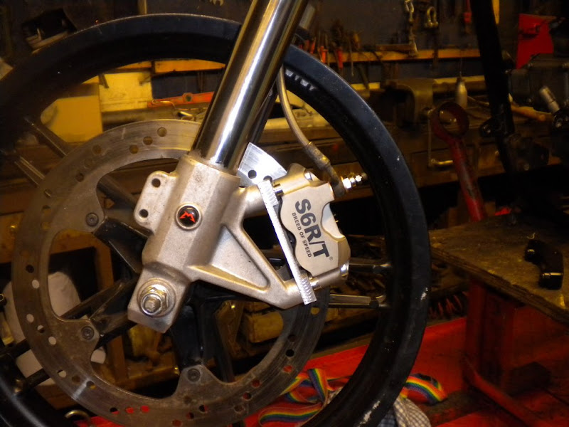

vorkpoot afgefreesd:
voor:
Na:
Zo bouten geboord en getapt voor de klauw zelf vast te zetten:
De gaten van remklauw zelf zijn terplaaste geboord zodat het allemaal 100% recht staat.
De adapor word nog afgewerkt. De bouten waar hij mee vast zit is tijdelijk omdat de verzinking voor
de conishe bouten nog moeten aangebracht worden.
Maar eerst laten passen, en dan verder afwerken.
Dus nog To Do aan de adaptor: Bouten verzinken, afronden, oppervlak egaal maken en spuiten.

je kunt toch ook met een frees waar een radius aan zit toch ook mooi die scherpen kanten af frezen ? of langs schuurbandje houden
dan heb je een netter resultaat :^^:
ben benieuwd hoe het straks loopt
heb zelf ook een rm80 gehad en die liep verdomd hard :^^:
succes ermee :thumleft:
wo feb 17, 2010 10:00 pm
RonnyRacingTeam
Berichten: 1705
Woonplaats: Regio Antwerpen
Bericht Re: Yamaha TZR racer, met RM80 motor (Remklauwadaptor bijna af)
Word gewoon langs een schuurbandje gehouden hoor.
Maar ik wou hem eerst compleet passend hebben voor ik hem afwerk.
