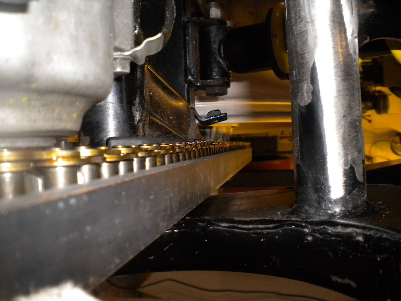

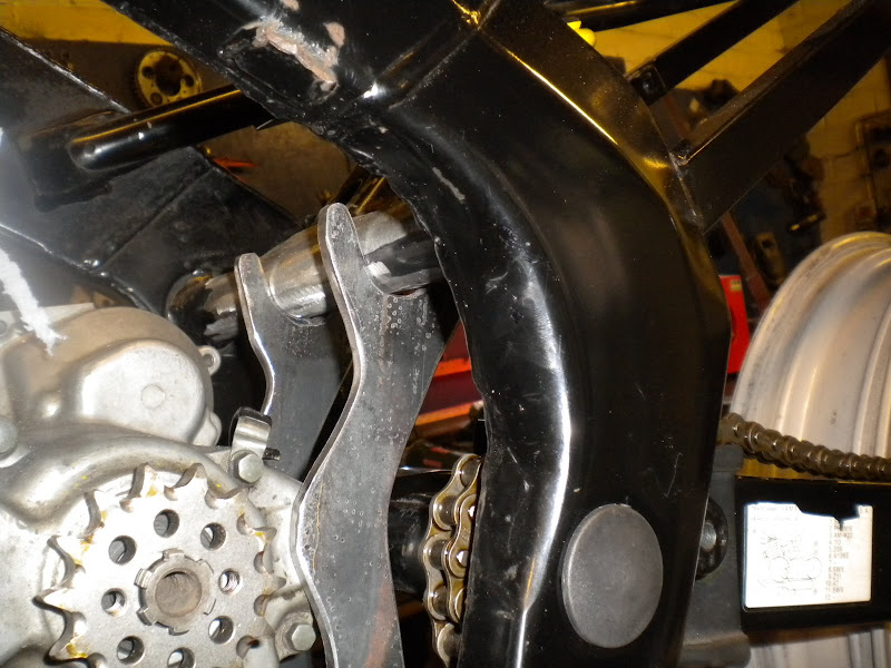

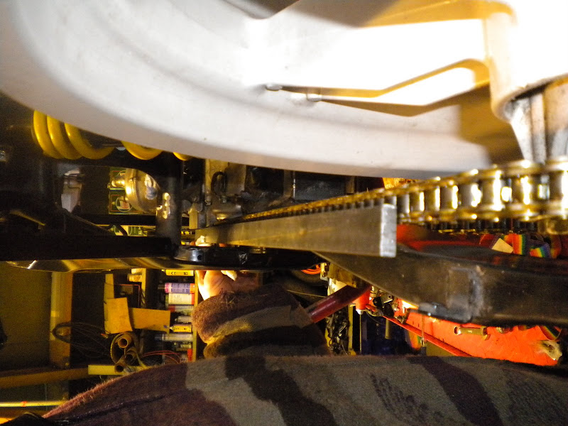

Zo vandaag nog even bezig geweest.

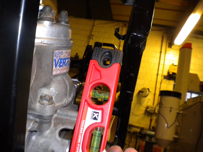

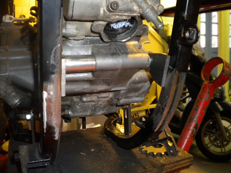

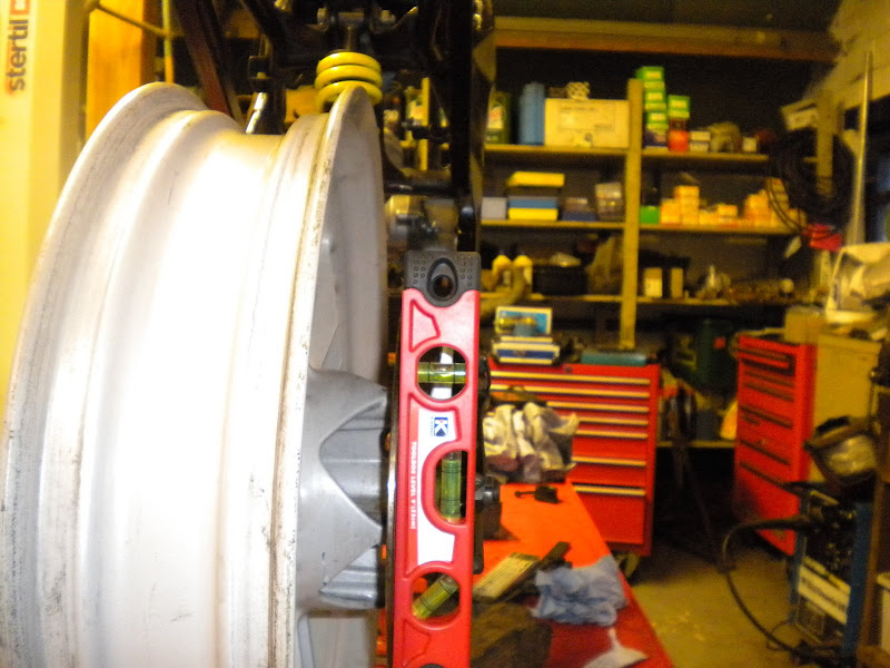

Ik heb het blok nog een beetje hoger gezet en nog eens compleet uitgelijnd
Vandaag ook even de motorsteunen gemaakt.
Uitlijnen:
Dus de motor hang al mooi verticaal.
Dan nog even de ketting uitlijnen:

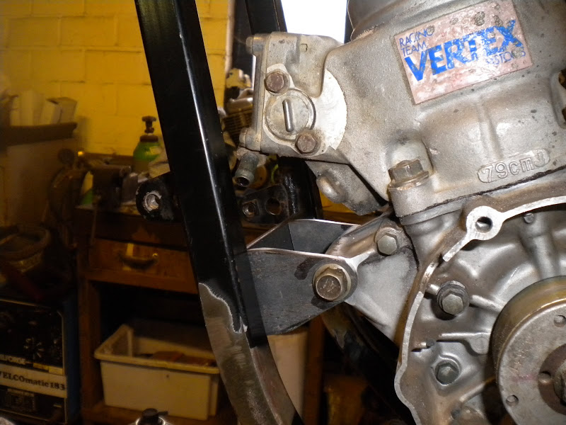

Nu, dit was het eerste idee voor de voorste motorsteunen:
Maar ik had er dus niet aan gedacht dat er nog een uitlaat moest kunnen gemonteerd worden.

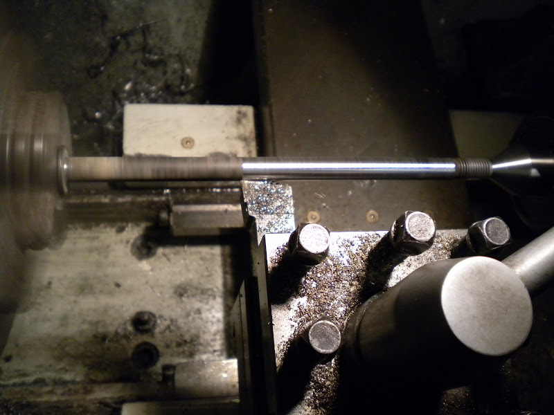

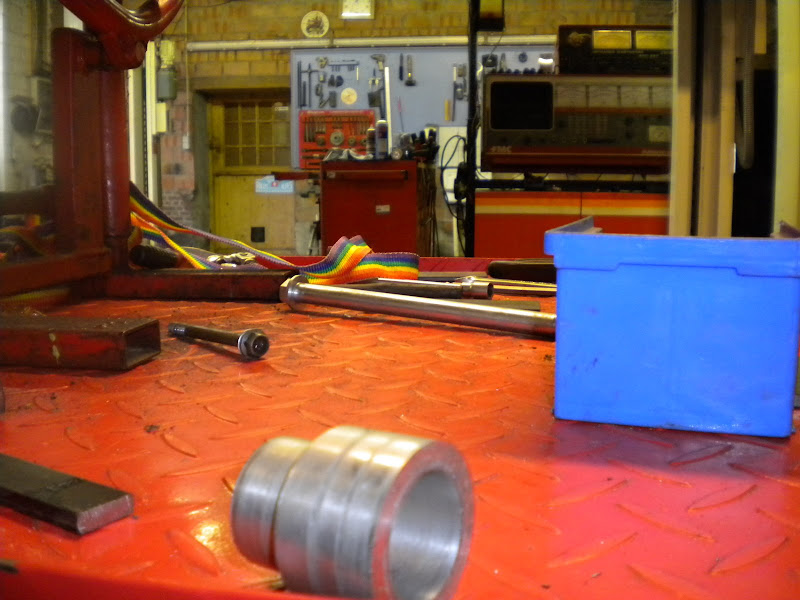

Dus een bus gedraaid, een as gedraaid M8, en de steunen verplaatst:
Asje, van 10mm naar 8mm en een beetje korter gemaakt.
Opvulbus gedraaid en ineens gemonteerd:
Dus zo gaan de steunen dus gemonteerd worden.

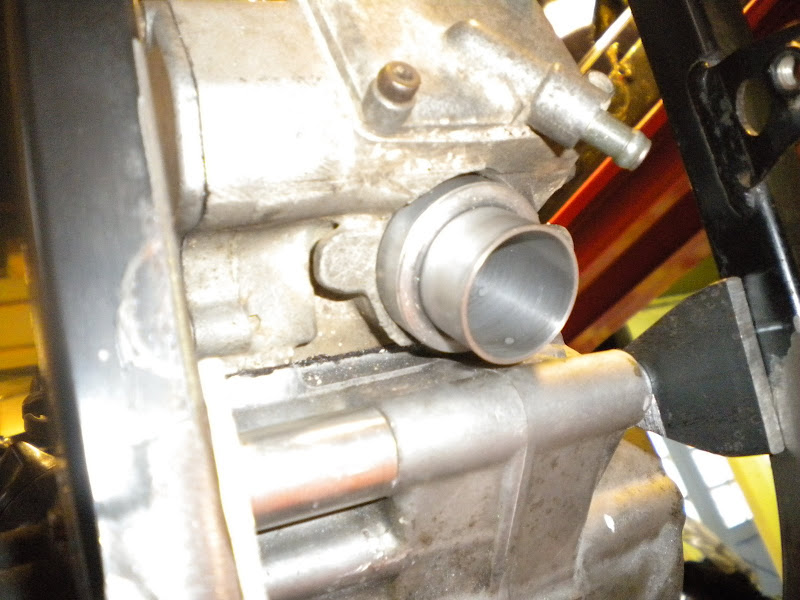

Dan even een verloopstuk gedraaid om de yasuni R3 te kunnen monteren.
In de uitlaatpoort zit namelijk een tamelijk groot gat:
Als ik terug een steekbijtel heb, even een sleufje steken in de flens zodat er een o-ring tussen kan.

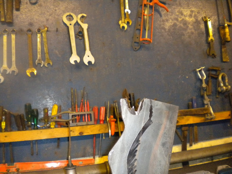

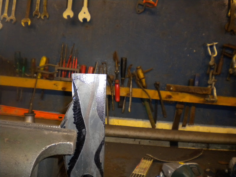

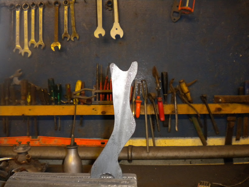

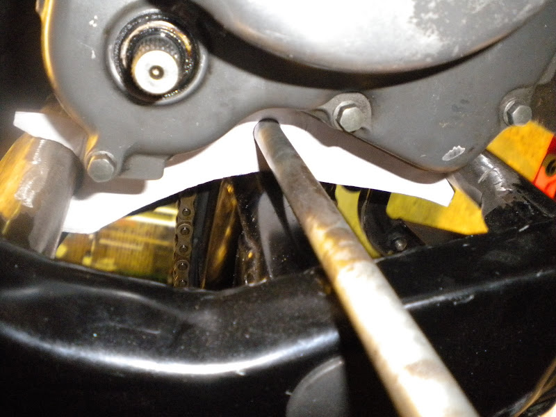

Voor de achterste steun heb ik even een voorbeeldje in carton gemaakt:
Wegens de complexe vorm om te frezen, dan maar met de slijpshijf en handfrees:

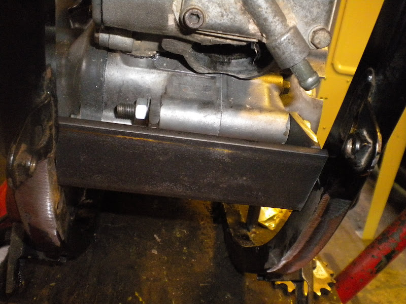

Zo steun rechter steun klaar:
Linker steun afgetekend:
Zo en beiden even gepast:
Zondag gaat alles dus gelast worden en kan er hopelijk al eens gereden worden :D :D :D
