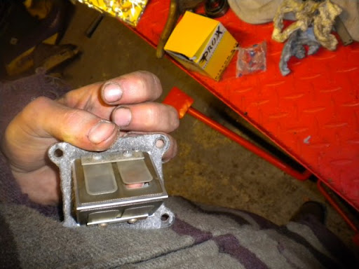

Donorblokje in opbouw:
Crosser 80cc blok.
Let nog niet op de vuiligheid, blokje moet nog proper gekuist worden:
Deze heb ik nog nooit gezien: een dubbel membraam
als ik de werking moet voorspellen, op lage toeren gewone kleine doorlaat en op hoge toeren gaat het complete
membraam open voor high end vermogen. Net zoals de powervalve die in de cilinder zit
Power valve:
Ik heb het blokje net voorzien van nieuwe lagers en keringen.
Even ook ineens alles geinspecteerd, tandwielen, koppelingsplaten en veren,....
Op die gare opgelaste cilinder moet je niet letten ik heb er een andere klaar liggen die erop komt, maar die
zit al weg om wat op te kuisen.
Zo tot de volgende.

Bericht Re: Winter project: Complete zelfbouw racer
Ziet er goed uit, Niels!
Trouwens de membraanplaatjes zijn van Boyesen.
geinig membraanpje.
valt in de eerst instantie helemaal niet op :D:
wat voor blok is het eigenlijk? rm80 ofzo? lijkt er wel sterk op moet ik zeggen.
