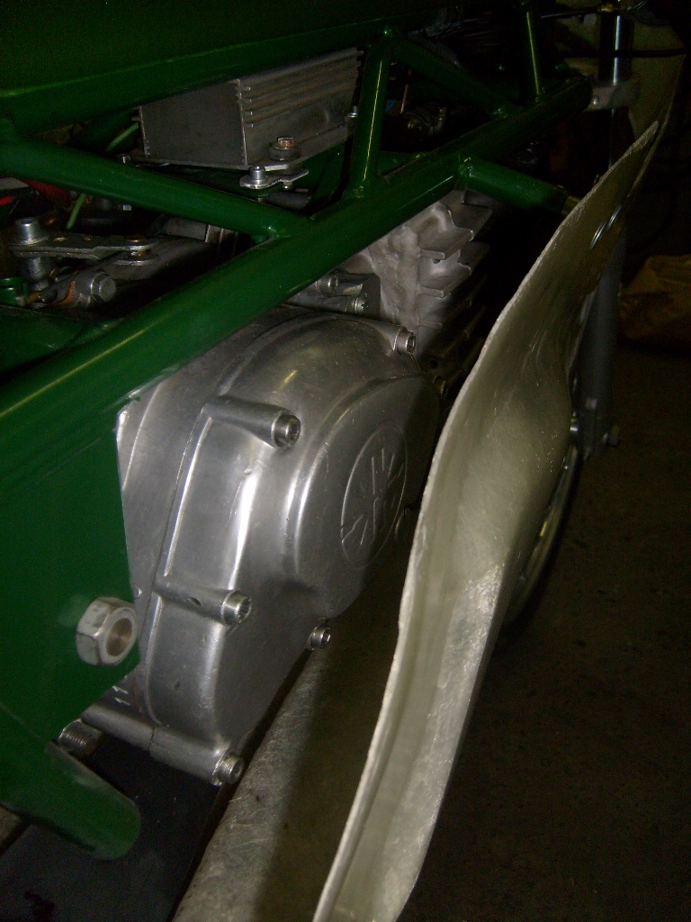

Zo er zit er weer een beetje shot in de zaak :P Alles is ondertussen netjes gespoten en me pa heeft het ongv twee weken geleden weggebracht naar Martijn Stehouwer in Assen die alles een beetje aan het opbouwen/afstellen is :^^: Hij heeft ff een foto'tje gestuurd om te zien hoe hij er nu bij staat:
