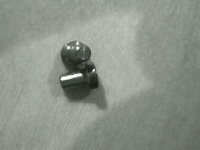

bij deze..
184822.jpg [ 94.29 KiB | 5345 keer bekeken ]

ik zou het niet weten

tis al gelukt zonder die dingen...

Ja die krijg je bij je remblokjes he, ik snap ook nog steeds niet wat je er mee moet.

mijn borgveertje is weggeschoten en kan dus mn remblokken er niet inhangen...
kun je die gewoon halen bij de bromboer??

Die dinngetjes zet je er in als je de nokjes op de remblokjes makkelijk kan zien, als ze tegen elkaar aan komen tijdens het remmen dan moeten de blokjes vervangen worden.
Nadeel is als je het niet optijd ziet de remblokjes scheef weg slijten en de rem zuigers ook schef gedrukt worden.
Somige blokjes hebben het niet, somige zitten ze er vast in, en bij weer andere zitten ze er los bij.
