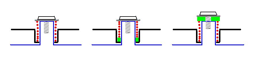

Maakt wel uit waar je de ringetjes legt bij een AM6 blok omdat ze kunnen verschuiven als je ze niet achter de veertjes legt.
Als je bij een AM6 M5 ringetjes gebruikt en die om de boutjes heen doet had je net zo goed geen ringetjes hoeven te nemen want dan klem je de ringetjes alleen maar tegen de aanslag voor de schroef en staan de veren net zo strak.
Zie Plaatje: (groen zijn de extra ringen) 1ste is normaal, 2de is met ringen achter de veer waardoor de veer strakker komt, 3de is met ringen voor de veer zo als jij (cittaghostracer) zegt waardoor je dus alleen maar de schroef minderver in kan draaien en de veer dus niet strakker komt.
ringetjes.JPG [ 17.73 KiB | 5075 keer bekeken ]

mooi getekend maar zo dom zal hij niet zijn denk ik.

RS_Patrick
Berichten: 773
Woonplaats: Huizen
cittaghostracer schreef:
ik heb in totaal 12 M5 ringetjes gekocht, en die VOOR de veertjes gedaan, want ik kon NERGENS goede passende ringetjes vinden die in het koppelingshuis pasten, EN goed om de "tapeinden" pastten...
Jij zij M5 ringetjes, die passen niet om de pen heen, alleen om het schroefje dus krijg je zo als het op plaatje 3 zit wat dus niks helpt.
Ze moeten om die pennen heen want anders werkt het nog niet.
HexSpammer had je verkeert begrepen en dacht dat jij dat wel in de gaten had dat het niet helpt om ze te doen zo als plaatje 3 maar dat heb je dus wel gedaan zo als je zelf al zegt.
Dan nog als je wel de goede diameter hebt is het veel makkelijker om ze achter de veertjes te leggen als er voor want als je ze er achter legt zitten ze meteen goed geklemt.
Als je ze voor de veertjes houd dan lukt het je nooit in een keer om de ringetjes goed te krijgen A: doordat ze vertikaal hangen dus er al tussen uit willen vallen, B omdat als je het schroefje aandraait dat ringetje ook mee beweegt en dus heel snel scheef schiet vooral als het meerdere op elkaar zijn.
Dus gewoon achter de veertjes leggen, maak het alleen maar makkelijker om ze te monteren en je weet 100% zeker dat ze goed zitten in 1 keer.
ringetjes.JPG [ 17.73 KiB | 5043 keer bekeken ]

RS_Patrick
Berichten: 773
Woonplaats: Huizen
HexSpammer schreef:
Nou als je nou goed kijkt, zie je dat mijn plaatje een echt niet hetzelfde is als 3, want ze zitten over de pennen heen bij mij!
Dat bedoelde ik ook maar hij zij dat hij M5 ringetjes had gebruikt die niet oom de pennen heen passen zo als jij bij jou plaatje hebt en ik bij mijn 2de plaatje heb, bij hem zit het zo als op het derde plaatje bij mij wat dus totaal niks uitmaakt omdat ze op de pen liggen inplaats van er omheen vallen en je dus net zo goed helemaal geen ringetjes had kunnen monteren.
De Ringetjes moeten dus strak om de pen heen vallen en het beste zijn dus koperen afdicht ringetjes voor remlijdingen omdat die de perfecte binnen en buiten diameter hebben.
