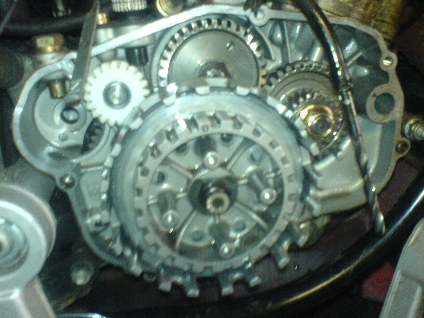

1e foto: zo zitten de platen origineel vast gemaakt(bouten steken ongeveer een dikke cm uit buiten de gleuven waar de koppelings platen in vallen)
2e foto: hier kun je goed zien dat het einde van de schroefdraden ongeveer gelijk loopt met de vorig genoemde gleuven/richels
DSC00677.JPG [ 345.55 KiB | 5929 keer bekeken ]
DSC00679.JPG [ 292.85 KiB | 5929 keer bekeken ]

ja en wat probeer je duidelijk te maken?

Denk dat er bij jou iets verkeert zit...
