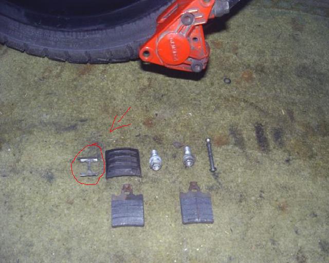

kan iemand me vertellen hoe ik deze er weer in steek als je het helemaal open gedaan hebt?
H-dinge.JPG [ 49.75 KiB | 4329 keer bekeken ]

als je remklauw asl op de foto hebt dan moet het rechts waar later het zwarte kapje over komt.
De bolling die er in zit moet naar binnen de klauw in gerich zijn.
De breeteste poot van de H boven aan de boven kant. Dit moet er precies tussen passen.

ok bedankt voor je reactie
