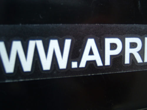

- Stap 1: Wrijf de sticker eerst goed aan.
- Stap 2: Ontvet het oppervlakte waar de sticker op moet. Dit kan o.a. simpel met dreft.
................Afbeelding

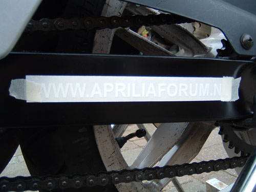

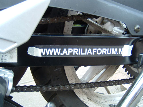

- Stap 3: Plak met 2 stukjes tape aan de zijkant de sticker op.
- Stap 4: Meet aan de hand van vergelijkbare hoogtes op de sticker of deze recht hangt.

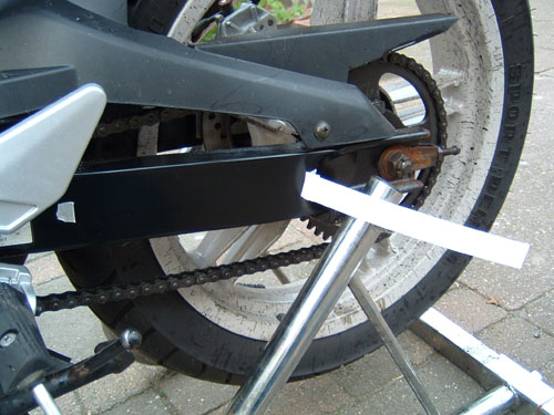

- Stap 5: Snij de tape aan 1 kant voorzichtig door.

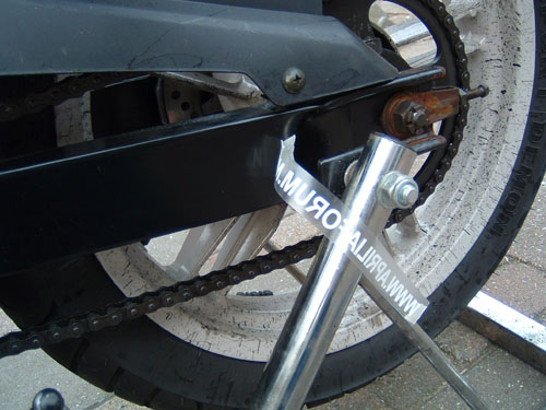

- Stap 6: Verwijder de applicatietape ( het doorzichtige deel) van het papier af. Let hierbij wel op dat je heel de sticker meetrekt. Gebeurt dit niet, wrijf deze dan nogmaals aan.

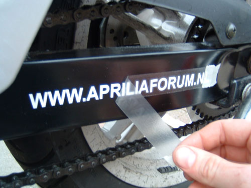

- Stap 11: Trek de applicatietape rustig en schuin van de sticker af. Let hierbij op dat je geen sticker meetrekt. Gebeurt dit wel, wrijf deze dan nogmaals goed aan totdat deze wel aanhecht.

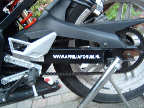

- Stap 12: De sticker is nu in zijn geheel opgeplakt.
