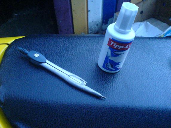

- Iets om de banden mee schoon te maken en evt. te ontvetten
*Nat doekje
*Droog doekje
*Evt. Spiritus of iets anders om de banden te ontvetten
- Iets om de banden mee te witten:
*Flesje Tipp-ex, €1,75 [Foto 1]
*Je kan ook echte bandenwit kopen, of witte verf)
*Je kan je bandenletters ook een andere kleur geven, eerst wit en dan
een andere kleur er overheen
- Iets met een punt
*Botte passer, satéprikker e.d. [Foto 1]

2. Schud je flesje Tipp-ex, en breng met het kwastje voorzichtig een dun laagje aan op de letters.
Doe dit niet te dik, want anders wordt het lelijk, en kan het gaan korrelen.
In geval van echte bandenwit: Lees de gebruiksaanwijzing :^^:
[Foto 2]

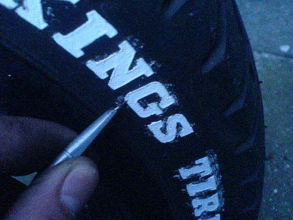

3. Als de Tipp-ex of bandenwit opgedroogd is, kun je met je ‘puntige voorwerp’ voorzichtig de Tipp-ex wegkrassen op plekjes waar je uitgeschoten bent.
Dat weggekraste spul kan je weghalen met het natte doekje.
Kijk uit dat je je band niet lek prikt…
[Foto 3]

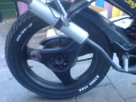

Opmerkingen bij bestand: Het resultaat
DSC00213a.JPG [ 44.87 KiB | 11828 keer bekeken ]
