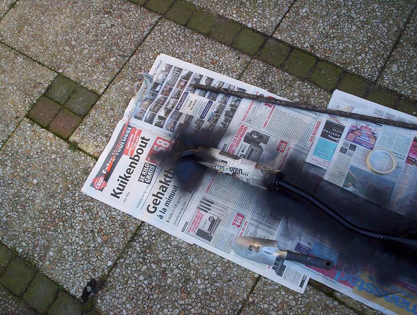

 HOWTO: Uitlaat ontroesten (hoe ik het heb gedaan)
Bericht HOWTO: Uitlaat ontroesten (hoe ik het heb gedaan)
Edit, ApriliaforumManagementTeam:
Zoals het in deze HOWTO is beschreven is niet de beste manier.
Wij zijn uiteraard ook niet verantwoordelijk als je uitlaat na een week weer begint te roesten.
***Under Construction***
Deze howto is slechts een makkelijke manier (hoe ik het heb gedaan)
uitlaat er toch helemaal afgehaald :X: ik zeg nix :X: :00:
Nodig:
+ Ijzerborstel
+ schuurpapiertje (ik heb fijne korrel gebruikt, maakt opzich niet zoveel uit, zolang je maar van grof naar steeds kleiner gaat)
+Hittebestendige verf (kleur naar keuze DUS OOK TRANSPARANT.....mocht je dat leuk vinden... :00: )
+ Ducktape (makkelijke gele)
+ Oude kranten (of kartonpapier)
STAP 1:
Borstel de uitlaat met de ijzerborstel
STAP 2:
Schuur alle gedeeltjes die je geborsteld hebt goed met het stukje schuurpapier.
STAP 3:
Schuren Schuren en nog eens schuren....
STAP 4:
Plak alle gedeeltes die je niet wilt spuiten met de verf af met kranten en van dat makkelijke ducktape.
STAP 5:
Schud de spuitbus circa 2 minuten lang.
Probeer de verf eerst even uit op bijv een A4'tje
Spuit het liefst bij kamertemperatuur
Spuit in dunne laagjes de verf erop.
LET OP: De verf kan duizeligheid en slaperigheid opwekken, gebruik daarom als het mogelijk is een stofmasker of iets dergelijks!
STAP 6:
Nu ben je bijna klaar, laat de verf circa 1 uur opdrogen bij kamertemperatuur.
Om het maximale uit de verf te halen probeer de uitlaat warm te laten worden zodat het goed opdroogt.
Olie je uitlaat regelmatig in voor nog langer plezier ervan ;)
Ontroesten 009-small.JPG [ 145.33 KiB | 12028 keer bekeken ]
Ontroesten 010-small.JPG [ 137.1 KiB | 12030 keer bekeken ]
Ontroesten 011-small.JPG [ 158.97 KiB | 12027 keer bekeken ]
Opmerkingen bij bestand: lijkt wel zilver :P ist absoluut niej ;)
Ontroesten 012-small.JPG [ 82.62 KiB | 12027 keer bekeken ]
Laatst bijgewerkt door P!n0 op zo feb 04, 2007 11:11 pm, in totaal 4 keer bewerkt.

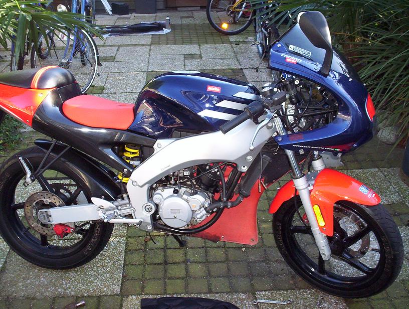

lijkt me zowiezo minder beun als je de uitlaat ff onder je brommer weghaalt als je hem wilt opknappen.
ik heb al eens een how-to gemaakt op scooter-freaks hoe je de uitlaat echt weer naar de staat kunt krijgen hoe hij net uit de fabriek komt rollen.

Ik vind dit echt beunwerk.
Als je een uitlaat netjes wil schuren moet je hem zeker wel van je brommer af halen.
Ik weet niet wat je van plan bent verder, maar als je hem zo gaan spuiten dan roest hij volgende week weer.

uitlaat is er ook onder vandaan? waren foto's van toen ik het uitging proberen????....
ER STAAT TOCH UNDERCONSTRUCTION?!?!?! BEN NOG LANG NIEJ KLAAR!!!!!!!!!!!!!!!!!!!!!!!
:S:
ieder z'n eigensmaak qua kleur.... dat zei ik toch ook al? ik zie toch alleenmaar dat kleine buisje dus waarom niet :S leek me wel leuk...
