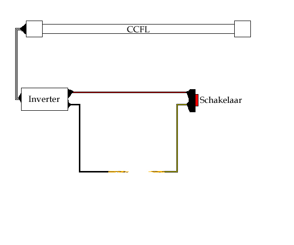

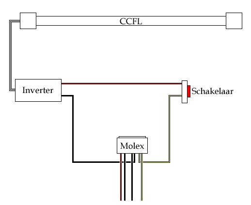

Opmerkingen bij bestand: Hier is een schematische tekening van wat je hebt, en wat we gaan gebruiken.
2.jpg [ 60.59 KiB | 6280 keer bekeken ]
Opmerkingen bij bestand: Knip de zwarte en gele snoertjes door, die van de inverter en schakelaar naar de molex lopen.
Strip beide snoertjes ongeveer op 3cm.
Wikkel/draai de stukjes koperdraad om elkaar heen zodat het één groter stuk wordt
