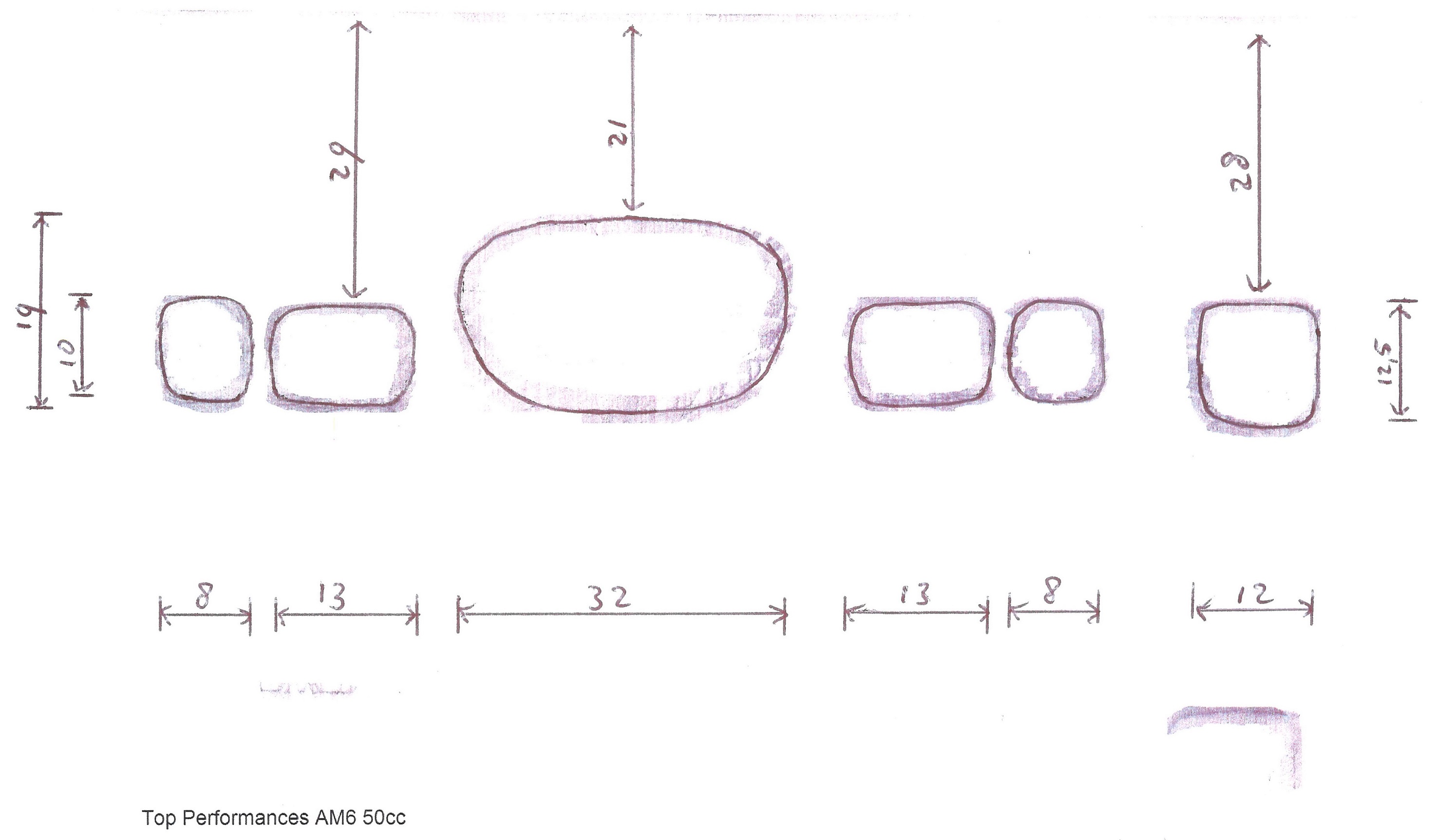

van 3 verschillende cylindermerken, passend op een AM6 blok, de portmap gemaakt.
eventueel zelf rijervaringen en berekeningen aan toe te voegen.
allereerst Top Performances :
Opmerkingen bij bestand: Top Performances portmap
Top Performances AM6 Portmap.jpg [ 338.87 KiB | 8639 keer bekeken ]

De TP50 is een middelmoot en loopt goed.
Die Mokix is ruim de traagste van het spul.
Welke Gilardoni dit precies is weet ik niet zo, je hebt snellere en tragere, met 6 + 1 of 4 + 1 inlaatpoorten en verschillende grotes van de poorten.

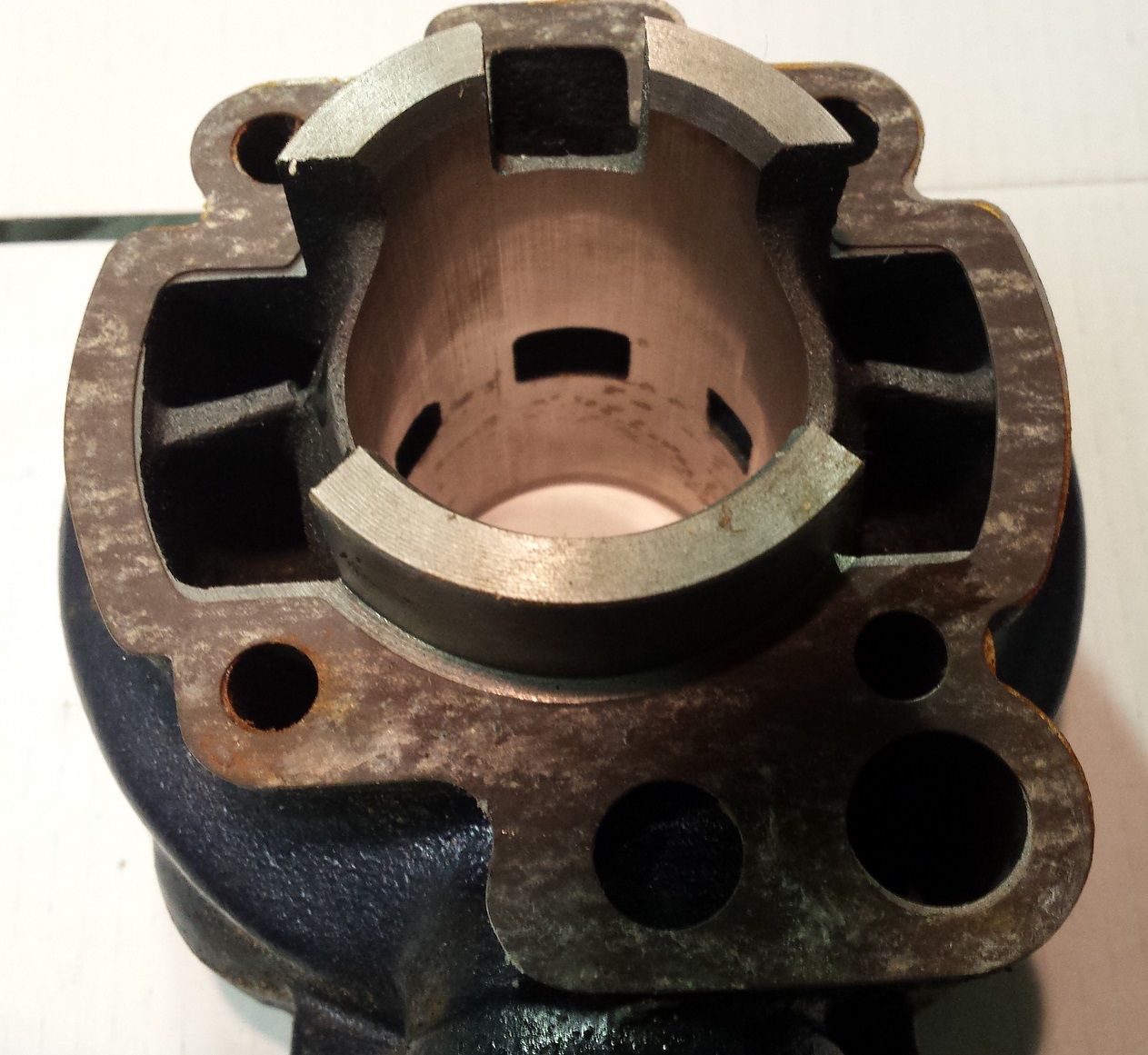

het betreft, van boven naar beneden, deze :
Top Performances :
Opmerkingen bij bestand: Top Performances Cylinder
20160204_095104.jpg [ 283.04 KiB | 8628 keer bekeken ]
Mokiks Standard Parts :
Opmerkingen bij bestand: Mokiks Standard Parts cylinder
20160204_095203.jpg [ 353.96 KiB | 8628 keer bekeken ]
Gilardoni : ( 6+1 )
Opmerkingen bij bestand: Gilardoni cylinder
20160204_094936.jpg [ 271.77 KiB | 8628 keer bekeken ]
