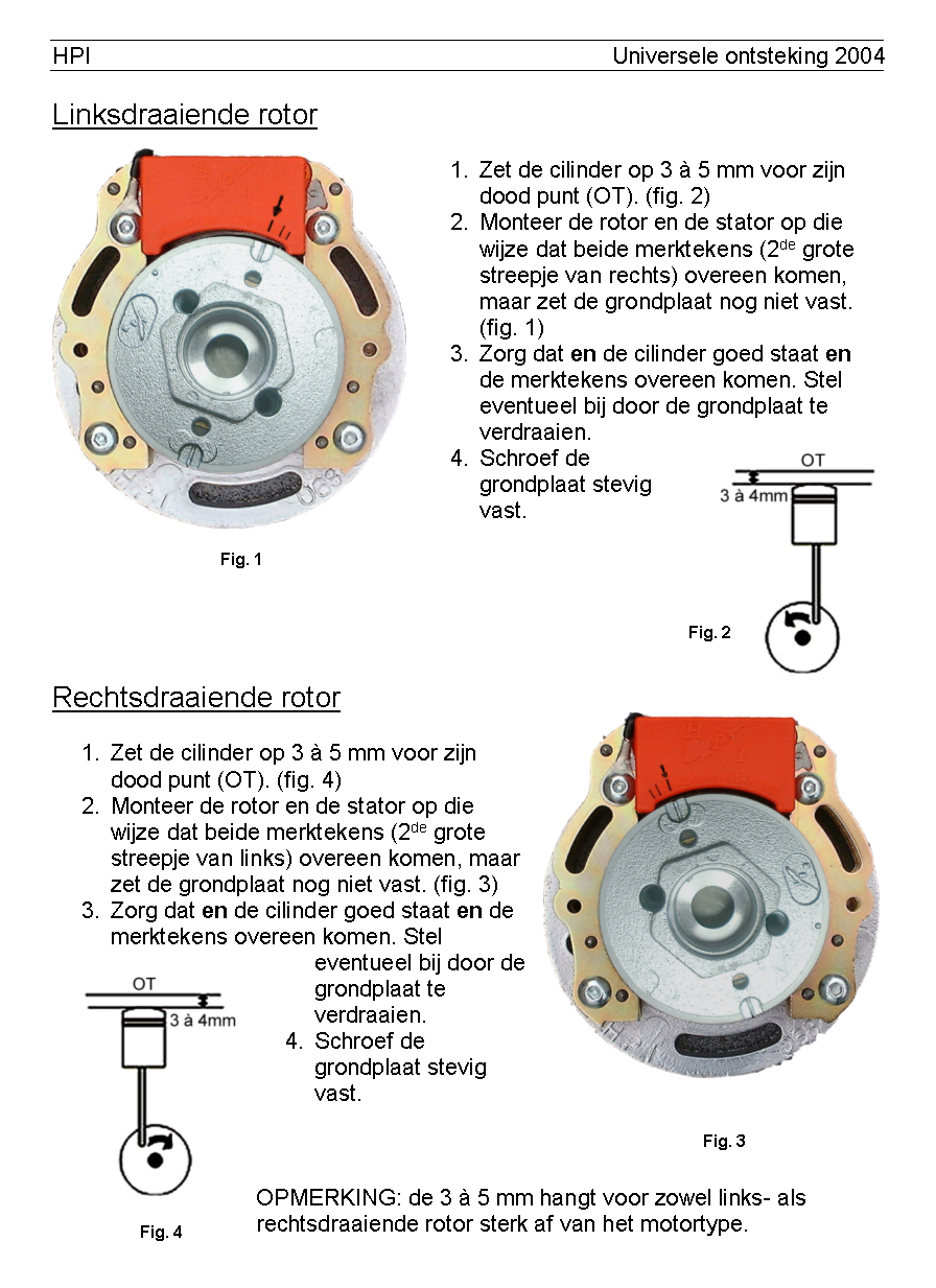

hallo ik heb een hpi binnenrotor en ik ben de afgesteld gekregen. maar nu was het probleem dat ik de oude zwarte hpi binnenrotor had en daar geen lichtspoel voor bestond. en moest ik dus een nieuwe stator halen + de lichtspoel zodat ik dus wel een lichtspoel kon monteren, nu heb ik dat dus gedaan. maar krijg ik hem niet afgesteld.
deze heb ik:
hpi2003.jpg [ 31.31 KiB | 5775 keer bekeken ]
en heb ik er een nieuwe rode hpi stator bijgehaald waar dus een lichtspoel onderaan zit.
hpi_onsteking_stator.jpg [ 37.44 KiB | 5772 keer bekeken ]
en deze handleiding gebruikt:
hpi2004.jpg [ 413.52 KiB | 5772 keer bekeken ]
ik heb ook de linksdraaiende ontstekingshandleiding gepakt, en gekeken op hpi.be daar de handleiding vandaan gehaald en op het 2 streepje van rechts gezet. geljik met het streepje op het vliegwiel.
maar nog krijg ik geen enkele explosie of plof.
help?

Bericht Re: Hpi binnenrotor niet af te stellen.
dan vokt die gewoon op de verkeerde moment
als je je micrometer draait moet je krukas naar rechts draaien
klopt heb de micrometer eerst los gedaan zuiger in bdp gezet(bovenstedodepunt) vast gezet met dat schroefje. krukas stukje naar rechtsgedraaid. 1 slagen en 2e streepje. (.2mm voorontsteking) toen weer de zuiger ertegen aan gezet. en de stator vast gezet toen de vliegwiel gelijk met het 2e grote streepje. en precies dat puntje met het vliegwiel daarbij. daarna nog gecontroleerd met de pen of die goed stond en precies bij het streepje.
klopt allemaal. maar starten doet die niet
je draait je micrometer zelf he, je moet niet aan je krukas draaien als je bezig bent
en 2mm voorontsteking? :D: :D: :D:
zet hem maar op 4 dan doet hij wel starten
krukas draai ik eerst iets naar rechts, en dan begin ik met de micrometer 3.2slagen gedraaid(4 is wel erg veel). nu staat die dus op 3.2mm. en dan reed ik ff. en nu heb ik een gat in me zuiger.compressie was in een keer weg. fijn advies hier,, kan iemand me een zuigertje sponseren, of tegen een leuke prijs?
