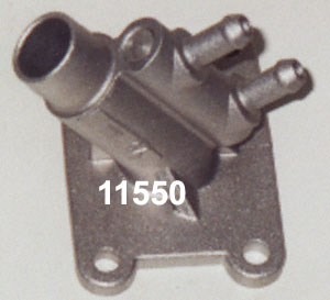

Nou: 12mm gemonteerd inclusief spruitstuk met aansluiting voor verwarming. Maandag ff kijken of dat helpt..Maar:
wie heeft er een mooi plaatje van de aansluiting van zo'n verwarming??
:{-): Classic woon-werk rijder.
"recht is iets kroms dat verbogen is..."

Is niet veel moelijk aan, er zitten 2 pennetjes op waar slangetjes aan kunnen, die moeten naar je cilinderkop, en daar moeten dan natuurlijk ook van die pennetjes op zitten

nee dus..... niks pennetjes op de cyliderkop :{}:

word het lastig aan te sluiten, want daar horen ze wel op.

Ik begrijp dat het gaat met t-stukjes vanaf de bestaande radiateurslangen, maar wil graag weten hoe dan.

die dingen zitten ori toch helemaal niet op een classic of wel?
dan zul je die er op moeten maken.. maar dat is volgens mij niet echt makkelijk :_:

Klopt en dus: spruitstuk erop met aansluitingen voor verwarming en daarbij zitten slangen en T stukken om de bestaande radiateurslangen af te tappen. Maar welke moet nou waar?????

maakt natuurlijk niet zoveel uit welke slang waar komt op t spruitstuk...bij mij zit er een t stukje tussen de onderkant van de radiateur en de waterpomp (tenminste dat laatste stuk slang) en verder 1 op de cilinderkop, zul je dus zelf even een 2e plek moeten vinden :P

Dus gewoon slang doorsnijden, T-stukje ertussen, en vanaf dat T-stukje naar de carb????
En dat dan tussen pomp en radiateur en bij de cylinder???
Tie-rib erop en klaar.....
Welke kant stuurt de pomp trouwens de vloeistof, of maakt dat niet uit?
