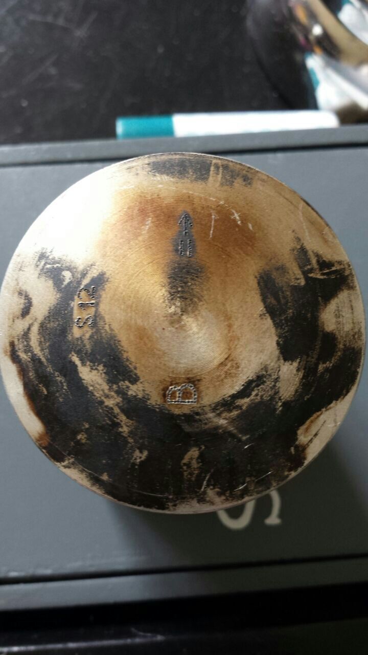

Heb de zuiger eraf gehaald en op gemeten met de cilinder die zij kwa maten goed. Net zo als de zuiger veren.
Alleen helaas is het een bolle zuiger ( neem ik aan) dus ja.
Wat nu te doen?!?!?!
Zou vloeibaren pakking een optie zijn? Om maar zo min mogelijk de cilinder omhoog te krijgen

Het is een goede zuiger. Monteer de zuiger en de cilinder met de dunste voetpakking en meet dan met een schuimaat de afstand van bovenkant zuiger tot de bovenrand van de cilinder. Dus langs de ene. Wat voor maat is dat? Geen vloeibare pakking gebruiken!
