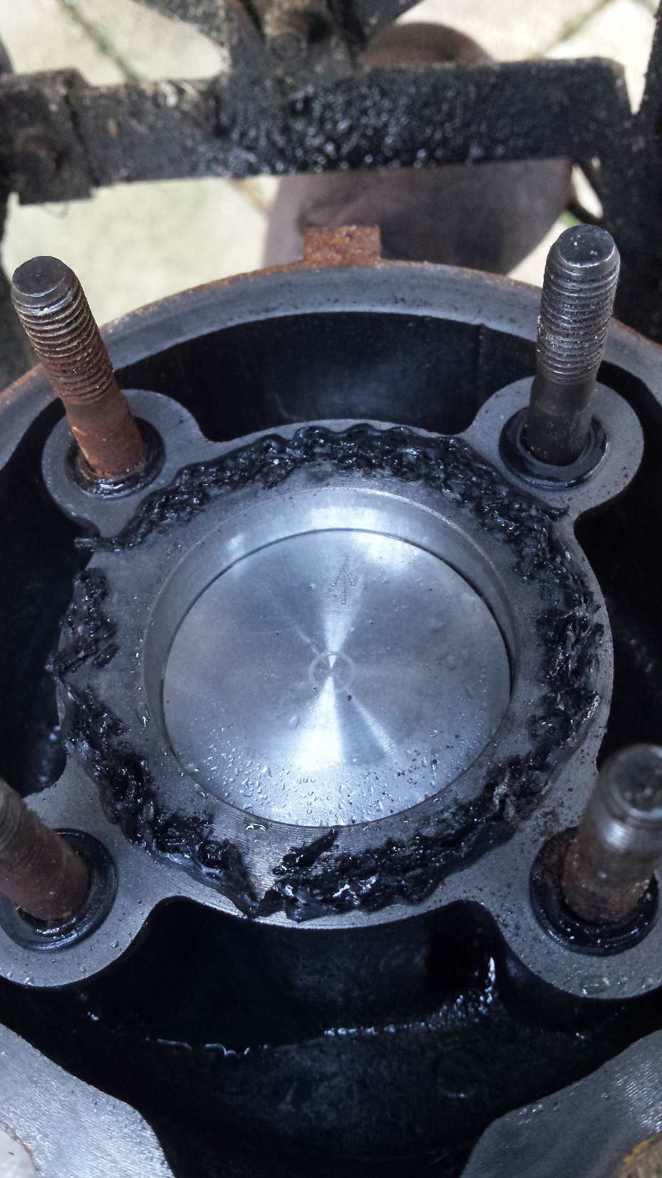

maar eens binnen kijken, kop eraf ( er kwam al erg weinig koelwater uit systeem... )...
Opmerkingen bij bestand: koppakking
20160128_155805.jpg [ 487.86 KiB | 14595 keer bekeken ]
water staat onderin de krukas en er kwam een hele sloot uit de uitlaat :-)
blokolie eruit laten lopen, is donkergrijs en stinkt naar benzine.
we hebben dus een lekke keerring.( ik verwacht dat dat ook het probleem is waarom ie slecht loopt )

Het lijkt wel of je vloeibare pakking op de kop hebt gesmeerd?
Om je keerringen te vervangen hoef je je blok trouwens niet te splitsen ;)

koppakking was een O-ring uit een compleet setje.

Als hij zo gesmolten is is hij veel te heet geweest. Dus of hij is te heet geworden en heeft de koppakking verbrand waarna hij is gaan lekken of hij was al lek in daarna warm gelopen.
