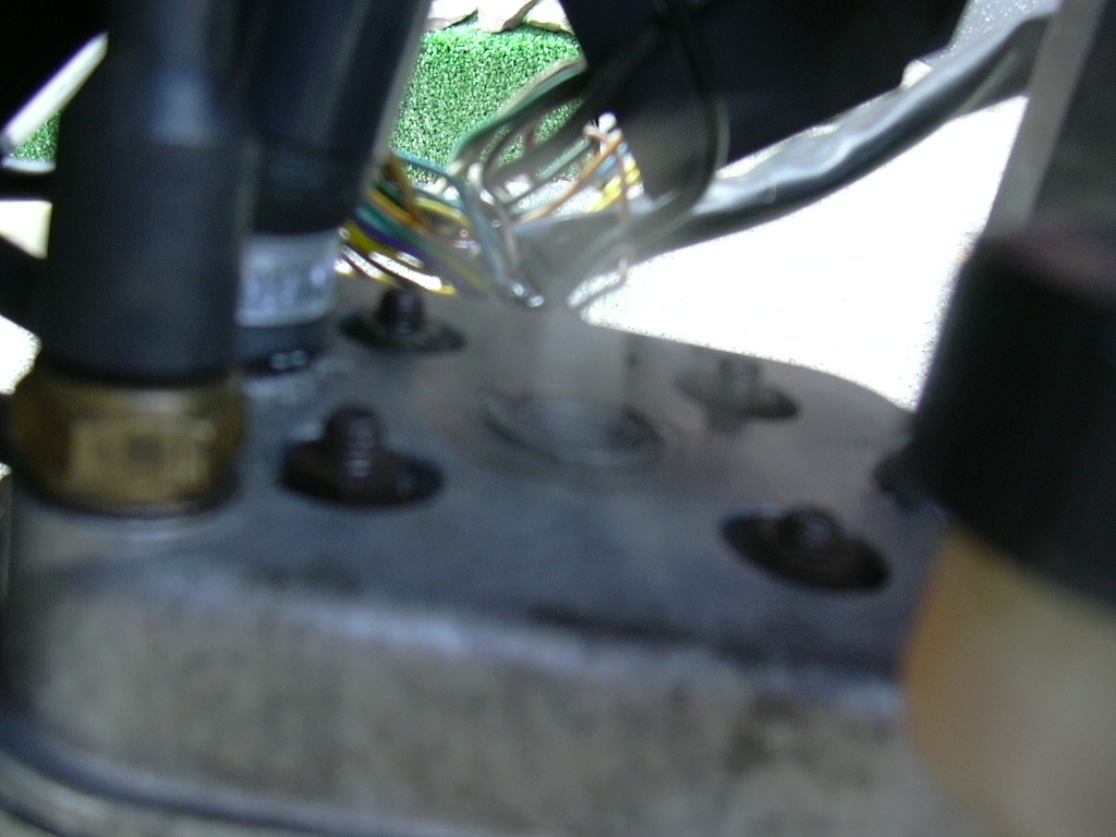

foto van de rook , die rook komt ook nog steeds uit uitlaat , dacht eerst van de demper maar nee dus :}): :^^:
rook 001.jpg [ 391.97 KiB | 2147 keer bekeken ]
