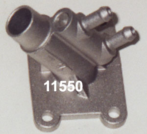

Poosje terug de carb van 9 naar 12mm veranderd.(Delortho SHA14/12)
Op het spruitstuk staat 8,8
.... kan dat het probleem zijn: moet er een groter spruitstuk op (12mm)????

even een uitstapje gemaakt ( http://www.apriliaforum.nl/viewtopic.php?p=76654#76654 ) en een bij de carburateur passend 12 mm spruitstuk aangeschaft: kijken wat er gebeurt als dat erop zit!

Hmmm Spruitstuk nu net als de carburateur 14 mm.... probleem blijft :{}:
Iemand nog een idee, ik wordt er een beetje moedeloos van.....
