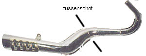

poosje terug trok hij weer niet door... smoorde gewoon, en toen heb ik onder het rijden met mijn voet op de uitlaat geduwd. Da's zo'n met veren opgehangen ding en dan duw je hem dus bij de cylinder ietsje los. Verdomd, dat scheelde: niet veel, maar net genoeg.
Dus (?) gaatje geboord in die uitlaat, aan de onderkant, aan weerszijden van het tussenschot. Dus in de uitlaat en de demper. (Zit in een stuk...)
En dat hielp. Maar dat was dus maar voor even.....
Vanmiddag eens naar dat gaatje gekeken en ja hoor: dicht!! Spijkertje er een paar keer doorgehaald, stukje gereden en daar ging hij weer.....
Ik ga me nu dus maar concentreren op die uitlaat!! (Gianelli Fire), ook al is die een poosje terug (december) helemaal uit elkaar geweest en schoongemaakt.!!

dan zou ik direct een andere uitlaat proberen.. zou mooi zijn als het een keer over was :{}:

maar wat voor?? Is die Gianelli echt een goede?? Wat zijn alternatieven (behalve met veel laswerk,,,)

sja.. als het helpt als je gaatjes in de uitlaat boord.. dan lijkt het me logisch dat de druk niet weg kan en dus zit hij verstopt ofzo..
maar daar was je al mee bezig geweest.. de gianelli is wel een goeie uitlaat voor de classic
de enigeechte had er nog wel een liggen maar die maakte veel kabaal en was verroest.. maar liep wel aardig d8 ik..

eerst nog maar eens proberen schoon te maken. alleen zo lastig dat alles aan elkaar vast zit (uitlaat en demper) een geheel....

jah indd.. bij mij was dat al gelukkig gedaan toen ik hem kocht, maar ze hebben hem wel in 3 delen door midden moeten lassen.. ze hebben toen ook de begrening eruit gehaald :^^:

begrenzing?? is er nog een andere dan die ring in het begin?
