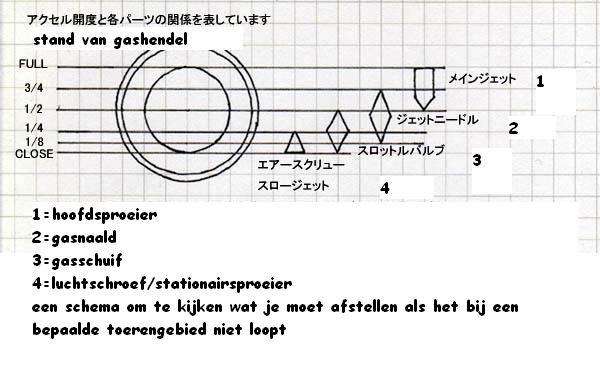

lijkt mij duidelijk de afstelling kijk even ind it topic
http://www.apriliaforum.nl/viewtopic.php?f=8&t=9935
afstelho9.jpg [ 47.2 KiB | 952 keer bekeken ]

En luchtschroef afstellen op een constant hoog toerental (bv 8000 rpm)

Beste rij je eerst even 20km met rijke afstelling (zwarte bougie) om de cilinder in te draaien. Vervolgens steeds kleinere sproeier proberen, stukje rijden, bougie controleren tot de bougie mooi koffie met melk bruin is. Dan de gasnaald en luchtschroef bijstellen :thumright:
