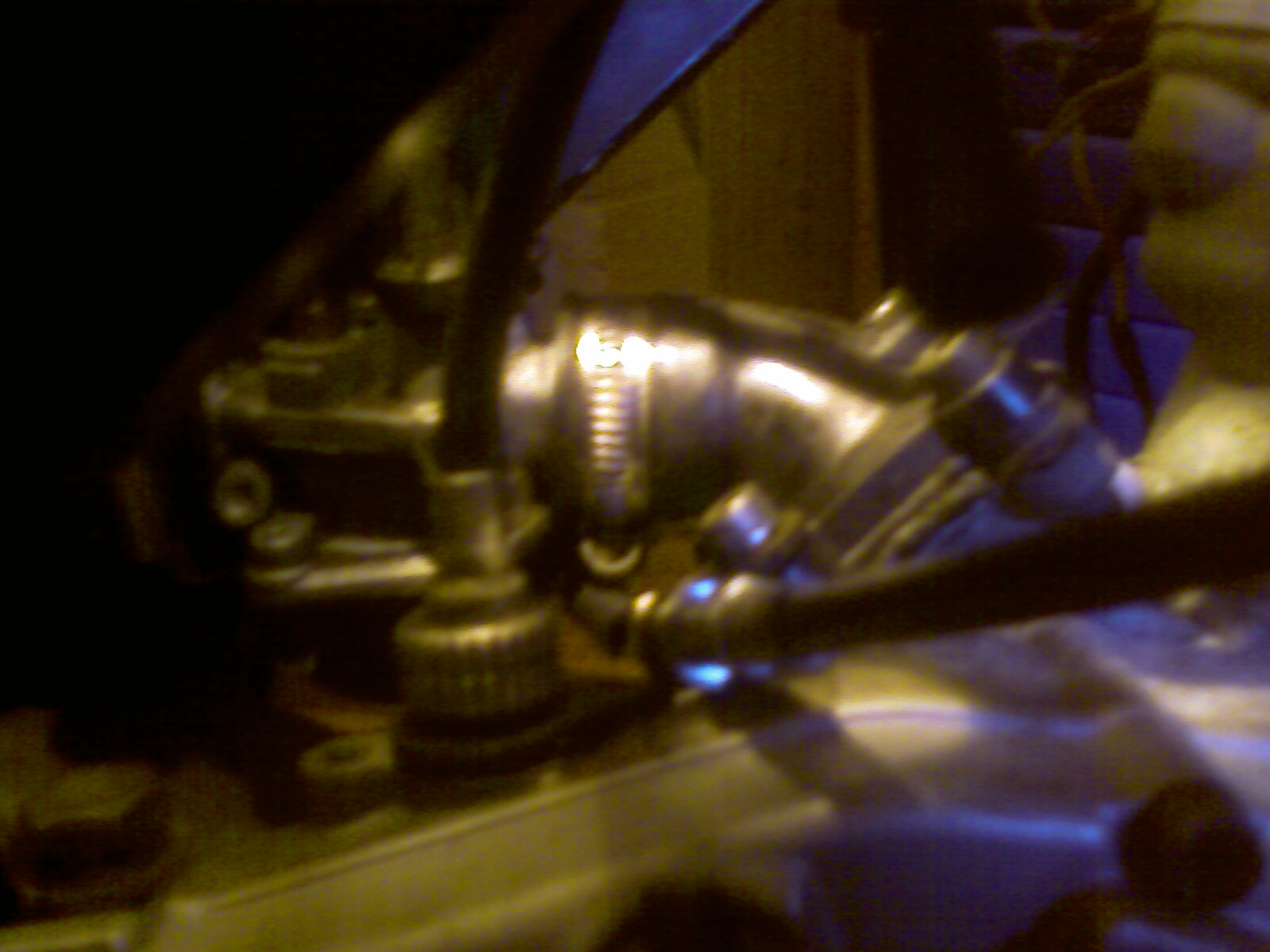

Hoi, ik heb inmiddels wel de kabel redelijk op spanning kunnen krijgen. Maar ik kom nu het volgende probleem tegen: dat als je je koppelingshevel indrukt dan trekt de kabel de carburateur & het luchtfilter omhoog omdat de kabel dan tegen het buisje van het spruitstuk aankomt... (foto2)
Ik denk dat er ooit iemand een ander (verkeerd) spruitstuk om heeft gezet, zou ik dan beter deze (foto1) kunnen nemen, of maakt het niks uit als de kabel er tegenaan komt?

Bericht Re: koppelingskabel op spanning krijgen
Die moer in het midden moet je opnieuw afstellen als je de platen hebt vervangen, dat gaat heel simpel door de moer (borging) los te draaien terwijl je de schroef in het midden tegen houd, dan voel je met de kabel gemonteerd aan het handletje op het blok waarneer de drukstift van de koppeling tegen die schroef aan komt, hij moet maar een klein meetje vrije slag op het armpje hebben met de kabel gemonteerd.
Zorg wel dat de stelschroefen van de kabel goed staan, dus niet helemaal ingedraait, maar ook niet ver uitgedraait, dan kun je de rest bijstellen met de kabel later (slapper of strakker)
Voor het probleem dat je carb omhoog word gedrukt... zet de klem ring om het spruitstuk ff anders om, dus de stelschroef aan de bovenzijde, niet aan de onderzijde zo als op de foto.
