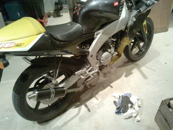

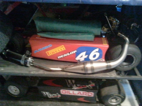

Bericht Re: Afstelling RS 50cc Dopler
Hier even wat snelle foto`s
