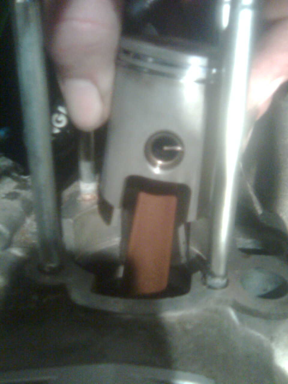

Bericht Re: blijft niet stationair draaien
men roestige drijfstang
Opmerkingen bij bestand: roestige drijfstang

ma jan 30, 2012 8:05 pm
rieju-rrx
Berichten: 5274
Woonplaats: Bommel-Westside
Het lijkt bijna op de gewone drijfstang kleur of is hij korrelig? En komen er stukjes af? Heeft hij lang stil gestaan?
