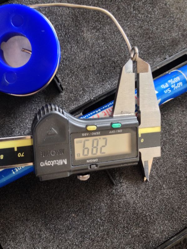

Officieel meet Aprilia geen squish maar verbrandingskamer volume door er met een spuitje olie in te doen.
Zo kan je de compressie ratio meten, origineel is dit tussen de 12.0 en 13.0. Hoe hoger hoe meer kans op detoneren.
In de praktijk is squish meten makkelijker, met een squish van 1.2mm a 1.3mm zit je redelijk in de buurt.
Zelf tank ik wel altijd 98, weet niet of het al nodig is met deze squish maar doe het toch maar voor de zekerheid.
zo aug 17, 2014 8:01 am
appy
Geregistreerd: ma aug 04, 2014 6:39 pm
Berichten: 15
Bericht Re: aprilia 125 1999
Heb denet de squads gemeten. En die is 2.89mm dus beetje teveel dus!?!?!
IMG-20140818-WA0021.jpg [ 100.86 KiB | 15433 keer bekeken ]
ma aug 18, 2014 5:34 pm
appy
Berichten: 15
Hey heb nou alles eraf. Maar dan zik nog met een probleempje. De squash staat op 2.89mm maar de pakkingen zijn 1.49mm bij elkaar.
Dus heb evt de cil terug gezet zonder voetpakkingen. En dan is de squash nogsteeds 1.5mm!?!?!?
