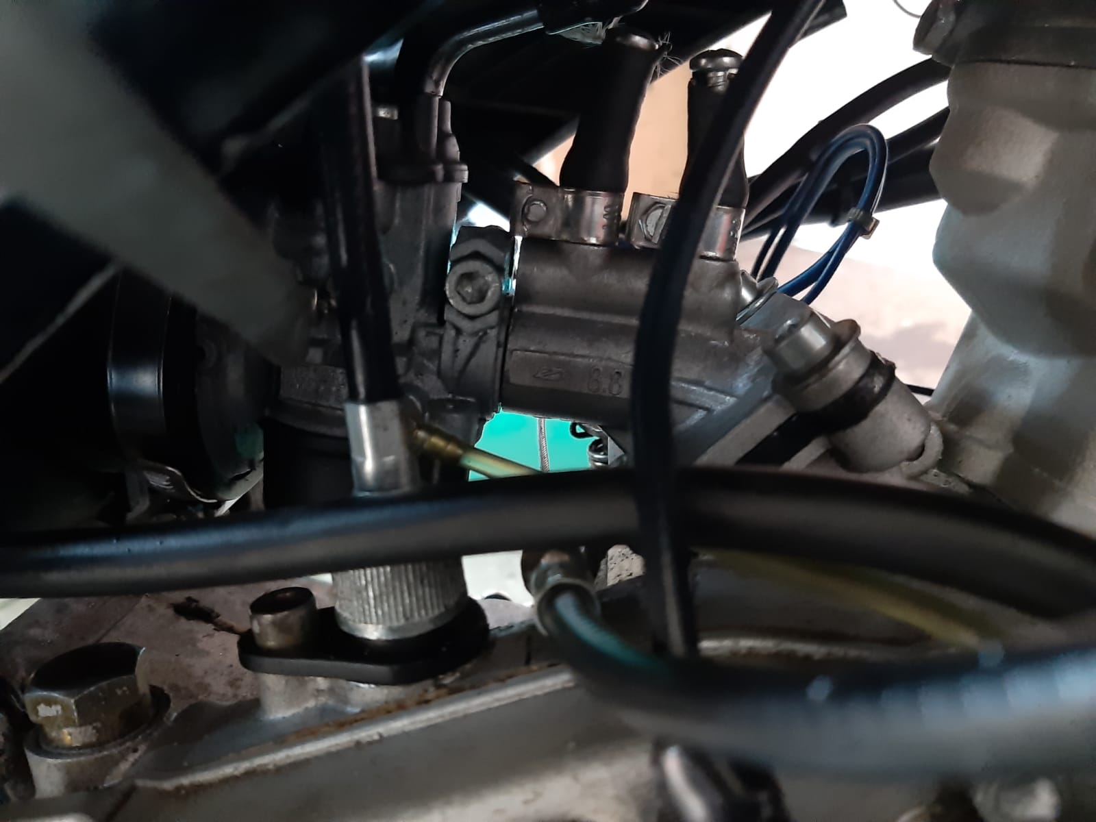

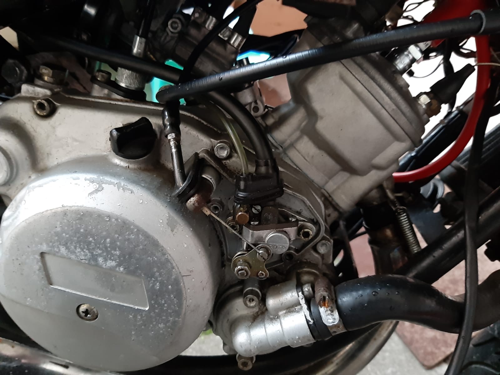

Ik heb sind kort een RS 50 gekocht als opknapper maar zit met wat vragen en problemen.
Setup
50cc cilinder merk onbekend
Sha 14/9 P, spoeier maat 72, met een dik 8.8 mm spruitstuk er op (gewoon standaard neem ik aan)
twv is 10/47 geloof ik ik heb zelf de ketting vervangen en het voor tandwiel, het achter tand wiel zag er goed uit maar weet niet hoeveel tanden die heeft
Een uitlaat met 2 dempers merk onbekend staat een R op.
Blok klinkt goed geen rare bij geluiden, electrische start doet het maar hij slaat niet aan.
Ook valt hij als hij eenmaal loopt vaak uit, hij houd er in 1x mee op slaat soms wel weer ff aan maar happerd veel.
Wat ik heb gedaan is spoeiers vervangen van maat 90 tot 66 maar dat helpt niet op 72 loopt hij het beste en die zat er ook al in.
luchtfilter, spruitstuk, en carb heb ik er af gehad zag er gewoon goed uit en de carb heb ik schoon gemaakt daarna liep ie iets beter membraan sloot goed af dus heb ik niks aan gedaan.
olie pomp ontlucht afgesteld en weer aangesloten en ook de carb afgesteld vol gas dan staat de olie pomp ook vol open.
Uitlaat heb ik er af gehad en de uitlaat poort is gewoon goed open en de uitlaat zag er ook gewoon goed uit.
Daarnaast heb ik de bougie en bougiedop vervangen en de cdi/bobine, er zit nu een b8es in maar heb ook nog een br9es liggen.
Accu is ook vervangen.
Tijdens de cdi vervangen viel mij op dat er 2 groene draden aan 1 stekker zitten, 1 komt vanaf de ontsteking en de ander verdwijnt in de kabelboom. ik vraag me af of die wel goed is aangsloten (cdi)
Ik vermoed zelf dat er iets met de ontsteking is, als ik de vonk check dan vonkt hij erg onregelmatig vind ik zelf.
Ik heb nu bijna alles wel gehad alleen de ontsteking zelf en de cilinder nog niet maar verdenk de ontsteking, wat ik nog wel wil proberen is de massa kabels na lopen misschien dat daar ergens iets niet goed zit of bij de ontsteking zelf.
Als ik hem aan ren in zijn 1 blokeerd het wiel in zijn 2 gaat het blok wel rond.
Moet alleen nog een vlieg wiel blokeer sleutel halen en een multi meter.
Heeft iemand nog tips ?
Zal zo ff foto's plaatsen
Alvast bedankt
