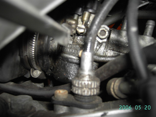

Jongens,
Ik heb een probleem. Ik had een prop in mijn uitlaat gestoken (wegens politiecontroles etc.) en wou m'n carbu opnieuw afstellen.
Klinkt allemaal goed buiten dat het écht niet wil lukken :{}:
Hieronder vinden jullie twee foto's van m'n carbu, is volgens mij een 9mm dellorto.
Ik wil jullie niet onder druk zetten, maar het is wel dringend :^^:
PS: de twee topjes op de brug van de carbu nr het membraan, waarvoor diene deze en moet hier iets op/in zitten?
PICT0417.JPG [ 66.68 KiB | 1907 keer bekeken ]

topjes op je spruitstuk is voor de verwarming: daar kunnen slangen op die je aansluit op je koelsysteem. maar da's alleen nodig als het heel koud is.
Maar wat is je verdere probleem??

alleen een stationair schroef op die dellorto
verder kan je alleen de sproeier afstellen

Ik vind ze vrij makkelijk omdat het vrij grove carburatuertjes ziijn luistert de afsteling niet zo heel nouw.
Weet je zeker dat het probleem de carb is?
Wat is het probleem presies?

Het probleem is het volgende;
Als ik hem aanzet en stationair laat lopen, loopt hij perfect.
Als ik dan in 1 keer het gas volledig opendraai is het precies of hij gaat stilvallen of teveel benzine krijgt. Hij krijgt hierdoor echt een dip die overgaat wanneer hij ergens boven de 3000 toeren raakt.
Dit had hij hiervoor niet, heeft dit misschien iets te maken met de prop?

Heb je wel een kleinere sproeier gemonteerd toen je die prop er in zette?
Wat voor uitlaat heb je die prop in gezet en wat voor prop? een ring of een tregtertje?

Ik heb er een ring ingezet (gewoon een rondel dus)
En nee, geen kleinere sproeier, misschien beter wel doen dus?
