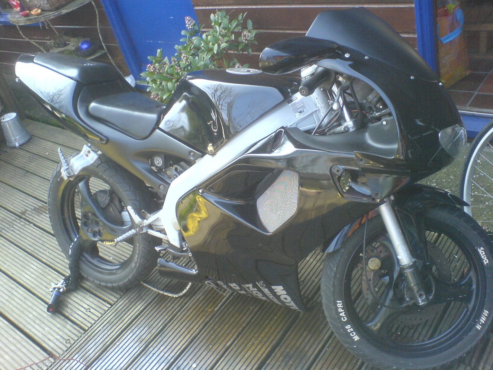

hallo
ik ben Bob en ik heb zins kort een aprilia rs 50 uit 1996 :D
setups: 50cc
20mm
pouwerfilter
toen ik hem kocht moest ik zelf olie mengen dat vond ik niet zo handig dus heb ik de olie pomp er weer opgezet die het gewoon doet. hij loopt opzig wel goed aleen boven de 3000 toeren daaronder valt hij weg. dan moet ik hem helpen met de choke
zou dat aan de oliepompje ligen? hoe moet die afgesteld staan?
ik hoop dat iemand me kan helpen

Grotere sproeier in je carburateur..
Wat is de kleur van je bougie?

Wat voor 50cc heb je?
Wat voor uitlaat heb je?

het is een gilardoni 1 cilinder met een standaart uitlaat
de kleur van de bougie is wel beetje zwart maar er zitten ook 3 sproeires in dee carberateur (deliorti 20mm) een is sproeier 96 en een heele klijne en een zoost pijpje :_: ????

Het gaat alleen om die grote sproeier in het midden. En het kan zijn dat je sproeier iets te groot is en drm uitvalt onder de 3000.
Maar heb je de stationairschroef wel al goed staan trouwens? Gewoon net zolang de schroef indraaien totdat ie zo'n 2500 touren maakt.

ja gelukt! rijd weer lekker :{-):
het olie pompje staat nu gewoon benneden en hij gaat gewoon me als je gas geeft.
is dat voldoende olie? :00/:
nog bedankt voor de tips :P

Ja is genoeg olie! Waar lag het nou aan?

nou ik had de olie momp wat naar beneden gezet en de stationairschroef nog wat hooger gezet en wat met de luchtschroef gedraait. nu trekt hij weer goed door :^^: was even wennen.
hij maakt aleen niet meer dan 9000 touren maar rijd daarme wel 80 op de teller
is dat normaal of moet er meer uitkunnen?

Ik weet neit wat voorn 50cc jij hebt maar voor de standaard cilinders is 9000 wel normaal ja. Mijn cilinder maakt ook maximaal maar 10.000 terwijl ik er 95 mee kan.
