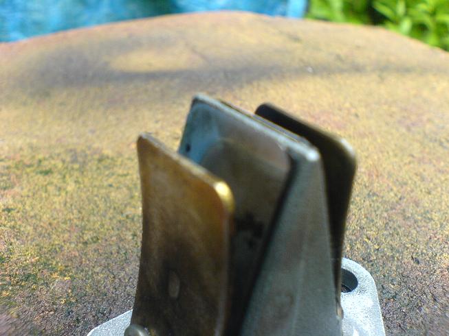

mja membraan ziet er niet egt anders uit.. zal wel ff een foto maken brb

ziet er nog wel goed uit opzich, de plaatjes moeten wel best strak zitten, als je er in blaast moet je een kleine weerstand hebben voordat de klepjes opengaan.

ja klepjes zitten idd nog wel strak. maar zijn die membraanklepjes universeel?
dan haal ik zometeen nog een stel nieuwe op
