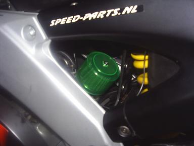

ik ga me uitlaat morgen is even ontgrensen dus prop eruit enz maar nu heb ik de vraag wat voorn sproeier kan ik het er best bij doen heb alles orgineel behalfe powerfilter en loopt precies 70 bij 8000 toeren op 1 of andere manier krijg ik hem niet vereder maar iemand 1 idee welke sproeier het best past ??
ohja heb net de powerfilter erin moet daar ook een grotere sproeier voor op ? ben niet zon technicus :P maar wil het wel leren

met powerfilter moet er ook grotere sproeier in , als je je uitlaat ontgrensd ook idd , weet je wat er nu voor sproeier in zit ?
maar het kan zijn dat jij een trage cilinder hebt , of weet je zeker dat er een prop in zit ?

uitlaat moet nog ontgrenst worden heb stnd sproeier denk ik ik kan morgen wel ff kijken maar wat als ik stnd sproeier heb en nu de powerfilter erop laat en uitlaat ontgrenst welke sproeier is dan nodig 89/95 ofzow ?

ja k weet niet wat er std in zin , maar gewoon met stappen van 10 proberen , en later fijn af stellen

die powerfilter (niet dat je er echt power van krijgt maargoed) die in combinatie met je originele sproeier zorgt er al voor dat je al een te arm mengsel hebt. Waarom heb je eigenlijk zo'n powerfilter erop?

ik zou zo niet gaan rijden.... dit is vragen om een gat in je zuiger...
ik raad je STERK af om met powerfilter te rijden zeker met het exemplaar wat jij erop geschroeft hebt :S: ten eerste het slaat nergens op het rijd alleen maar kutter en meer power krijg je er echt niet door ! ja het verbruik gaat omhoog... maar als jij fan bent van de tegenwoordige benzine prijzen ;) en laat ik het maar niet hebben over de zand korrel en de keiharde zandvlooien :P die in je cilinder gezogen worden ;)

euh niet als je hem om de 3 weken schoonmaakt en heb hem voor mooier geluid maar daar gaat het niet over als ik aleen powerfilter erop wil laten hoeveel moet ik dan omhoog met sproeier 10 maatjes ofzow ?

Je hebt je sproeier nog niet veranderd en daardoor merk je het niet, heel stom trouwens dat je al zo een eind met dat ding hebt gereden dat je dat weet...
Schoonmaken om de week helpt geen drol, hij zuigt troep en water (regen!) gewoon er door heen.
Ik zou hem er af halen gewoon en als je gewoon een mooi geluidje wilt dan maak je in je luchtfilter deksel net zo een buisje als wat ik heb gedaan voor mijn 24mm toen des tijds, dat zit er nog steeds op nu met mijn 9mm carb en hij klinkt veel zwaarder en dieper als normaal.
Sproeier moet je hoe dan ook met een andere uitlaat veranderen, en als ik jou was zou ik gelijk 0,30mm membraamplaatjes er in doen.
Als je dat powerfilter er op laat zitten wens ik je veel sucses met je brommer en hoop ik dat je van veel sleutelen houd en flink wat geld hebt voor nieuwe onderdelen.

ik ben nou eenmaal ook koppig en ging ook lekker met een powerfiltertje rijden met origineel spul :P
wel mooi naar de ***** gelopen...
geen vastloper oid maar veel, heel veel krasjes.. trok egt voor geen drol meer na ee ntijdje...

en hoezo rij ik er lang mee :S: rij er net 3 dagen mee en mijn vrien met een rs rijd er al bijna anderhalf jaar mee en heeft geen problemen :HM:

heb iets andere stetup en YRT jij begon met discuseeren ik vroeg aleen sproeier afstelling :P maar denk dat ik gewoon ff maandag nieuwe sproeier inzet 5/10 groter komt wel goed
