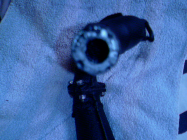

Oke, nou hij zit in het stuk wat volgens mij de cilinder ingaat wat ook vast zit met 2 veren, ik hoop dat de foto duidelijk is.

kan je zien dat het er aan gelast zit?

Ja want ik zie de originele ( vrij dunne ) rand lopen, en dan erin duidelijk een ringetje wat op 3 plekken vast zit gesmolten.
za feb 10, 2007 4:52 pm
k zou zeggen, slijp dat ding er maar heel snel af.. zet m dr weer op en blazenn! :P

Weet je het zeker :D ? is dat ook de rede waarom hij maar 30 ging ? en dan is mijn vraag voordat ik een grotere spoeier nam en die andere rand er nog niet had afgeveild ging hij wel 45 a 50, is dat dan niet vreemd ?

jep, gwn dat ringetje deruit
(je kan ook beitel/schroevendraaier nemen en op de lasnaadjes deruit slaan, wel niet te hard en oppassen voor je uitlaat zelf natuurlijk;) zo ging het bij mij erg goed)
