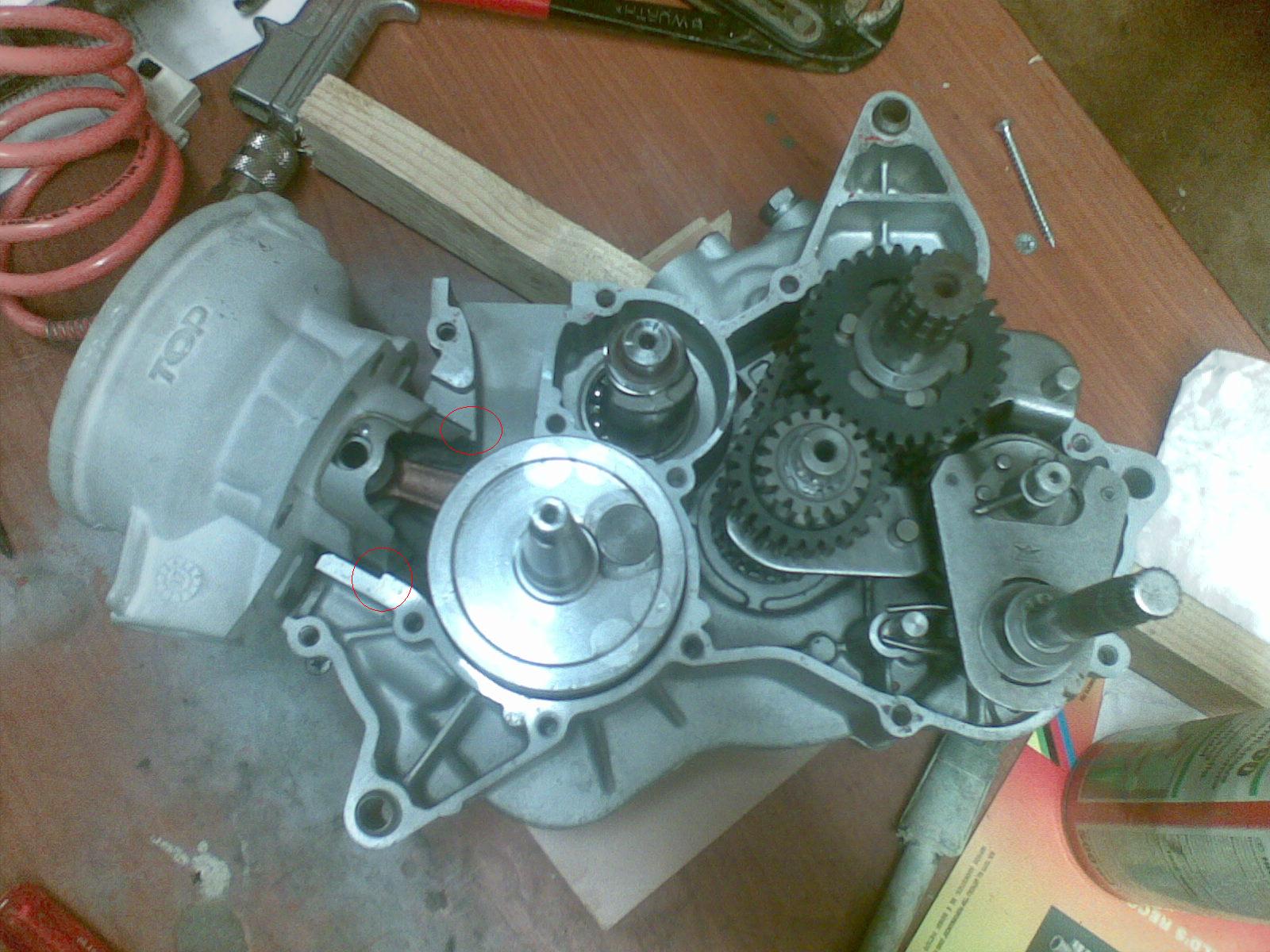

oké en heb jij soms foto's hoe jij je carters hebt bewerkt voor deze kit?

nee, hoefde niks aangepast te worden.
heb het blok niet zelf in elkaar gezet :P maar dat terzijde.
en wat moet je met foto's, gewoon kit kopen en passen en meten.

heb wel fototje
heb even 2 roode cirkeltjes om de punten gezet waar je zobizo met de frees bij moet
de poorten koomen al aardig over een met die van je carter
daar is aleen het punt dat je er ietsjes uit moet vreezen
om het mooi overtelaten lopen
blok bewerkt.JPG [ 262.06 KiB | 987 keer bekeken ]

héhé, is eigenlijk wel makkelijk jobje zo te zien, verder heb ik een leuke aanbieding voor een manston revolution te koop gehad die nog in super staat is. Mss toch die proberen, maar toch erg bedankt voor deze informatie :^^:

Heb de manston revolution dan toch gekocht, veel verhalen van warmlopen en slechte wand licht meestal aan de eigenaars zelf die hem niet mooi laten warmdraaien en de juiste mengverhouding niet gebruiken of slechte montage (squish afstelling en dergelijke). Verder zal ik later mijn project page updaten met de veranderingen en aanpassingen ;). Verder zoek ik enkele leuke afbeeldingen van mensen die hun carters hebben aangepast voor deze hebo manston revo cilinder. Graag wat dus wat foto's

shit man, aan jou heeft dus echt niemand iets, altijd de wijsneus uithangen. Terwijl je je blokje zelf al niet in mekaar steekt, veronderstel ik ook niet dat je zo technisch bent aangelegd. Dus ga ergens anders lullen. Verder vraag ik aan anderen of polijsten van het carter eigenlijk zin heeft voor de flow of heeft het zelfs een negatief effect?

imo heeft polijsten voor de sprint geen nut.
