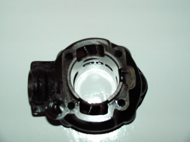

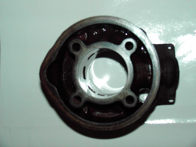

hallow, kan iemand mij vertellen wat voor cilinder deze zou zijn? er staat ook helemaal niks opgeschreven. ik had deze al es gepost maar in een ander topic.

zwarte top volgens mij...

lagel

Pepijn_KawaZX6
Berichten: 673
Woonplaats: Nijkerk
ja volgens mij ook.
law jij was eerder ;)

bedankt allemaal maar weet je ook wat voorn piston hierin moet? 1 of 2 zuigerveren, gaten in piston of niet?
wo dec 21, 2005 8:33 pm
RS_Patrick
Berichten: 773
Woonplaats: Huizen
2 zuigerveren geen gaten in de zuiger

Lucas
Berichten: 1467
Woonplaats: 's-Graveland
weten jullie wel cker dat t een zwarte top is..? niet toevallig een imitatie cilinder..? want op de kop hoort in iig "TOP" te staan.. meet m is na en zet dat hier ff neer
[edit] lama zit hier is naar me eige imitatie te kijken en die ziet er iets anders uit als die hier staat.. :^^:

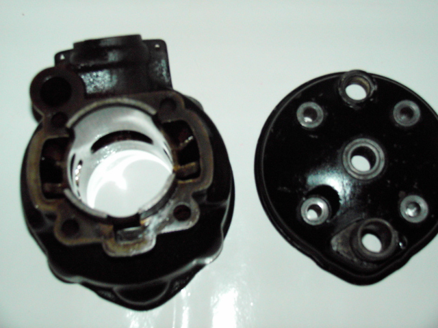

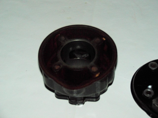

in theorie zou je ook de cilinder kunnen opboren naar de boring van een roze top en een roze top zuiger erin knallen met 1 zuiger veer lijkt me :)
[5th Territory Tuning]
Retired Mod, BMW owner (H)
do dec 22, 2005 3:51 pm
rs-power
Berichten: 519
volgens mij hoor er op de zijkant ook Top te staan (weet ik niet zeker meer)
je hebt ook nog de DR cilinder (die is dus hetzelfde als een zwarte top alleen dan onder een andere labelnaam)
Wat op de foto te zien is is die kleine smeerputjes onder de spoelpoorten (die heeft de zwarte top de roze top en de DR cilinder) verder eigen geen 1 cilinder die ik ken
maar laatst is er een cilinder opgedoken (die ik niet kende) en die bleek ook smeerputjes onder de spoelers te hebben (ze vermoedde dat het een metrakit cilinder was)
Het zou ook kunnen dat het een Top cilinder is met een bv ''imitatie'' kop
denk dat dit een lastige is...
kan je mischien meer fotos maken ook van alle kanten/perspectieven? :^^:
p.s als je naar die voet kijk van de cilinder zie je het in 6 delen gedeeld volgens mij had TOP er maar 4 (weet ik ook ff niet zeker zal ik ff moeten nakijken)
Afbeelding daar zijn er 6 dus op die foto
maar dit is zoals ik al zei een lastige hij lijkt op een zwarte top (maar het zal dus ook iets anders kunnen zijn) en dus ook een andere boring kunnen hebben (en straks heb je mischien de kans dat een zuiger van 49mm ''zwarte top zuigermaat'' er niet in past)

Lucas
Berichten: 1467
de imi cilinder die ik hier heb heeft is de voet ook in 4en gedeeld zeg maar maar heeft geen smeerputjes onder de spoelers.

deze foto's heb ik nog liggen. kan er nog andere maken als dat nodig is
