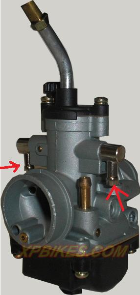

ey ik heb een nieuwe carb :D
maar er komt benzine uit die dingen (zie foto)
moet ik hier een slangentje op aansluiten ofzo zo ja waar moet ie heen?
of wat moet ik er aan doen

huh ... dat zijn vacüum aansluitingen dacht ik.. die moet je even afdoppen met dopjes van rubber ofzo

vaccuum aansluitingen idd zoals midi rs zegt. Kan je afdichten door er een klein stukje slang over te schuiven en er een schroef in te draaien.

Zijn gewoon buisjes om je carb verwarming op aan te sluiten jongens? :S:
Vacuum is een enkele en zit achter de gasschuif aan de spruitstukkant :^^:

ind is voor de kvs :^^:

oke dat zal dan wel. Ik dacht toch egt dat het vaccum aansluitingen waren omdat er op sommige modellen phbg carb's maar een zo'n aansluiting zit.

Alle phbg's 19 / 21 die ik in mn handen heb gehad hadden er links en rechts van de gasschuif zo'n aansluiting voor kvs. Vacuum zit niet op elk model, maar als het erop zit achter de gasschuif aan de spruitstuk kant. :^^:
