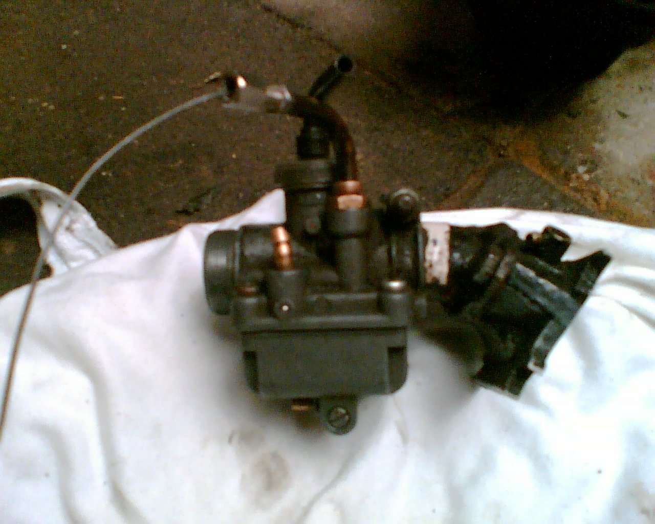

Ik heb hier een Amal/Arreche carb liggen alleen ik weet niet hoeveel mm deze is..
Op de zijkant staat 217 en daaronder 24, kan ik hieruit opmaken dat het een 24mm is?
Sorry voor de slechte kwaliteit foto's en alvast bedankt.
