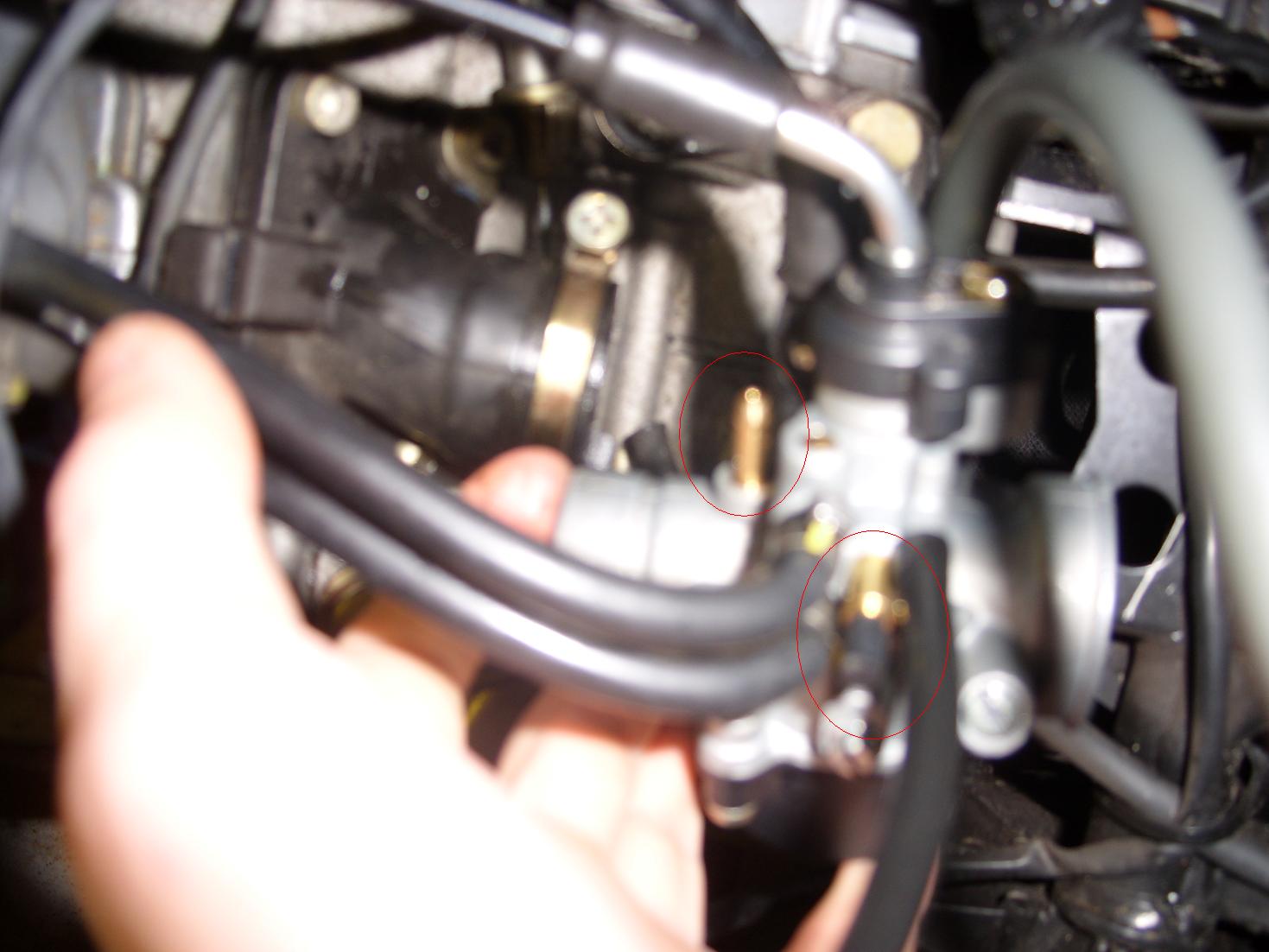

17.5mm carb,
waar moet de olie op aangesloten worden?
in de rechter zit trouwens een dopje..
en waar is dan het ander dingetje voor? ;)
STP81570.JPG [ 152.03 KiB | 2013 keer bekeken ]
zo dec 30, 2007 8:59 pm
RS_Patrick
Berichten: 773
Woonplaats: Huizen
Scooter carb...
Die aan de zijkant is voor de olie, die in het midden van het insteek gedeelte is voor de vacuum aanstuuring van de benzine kraan op een scooter...
