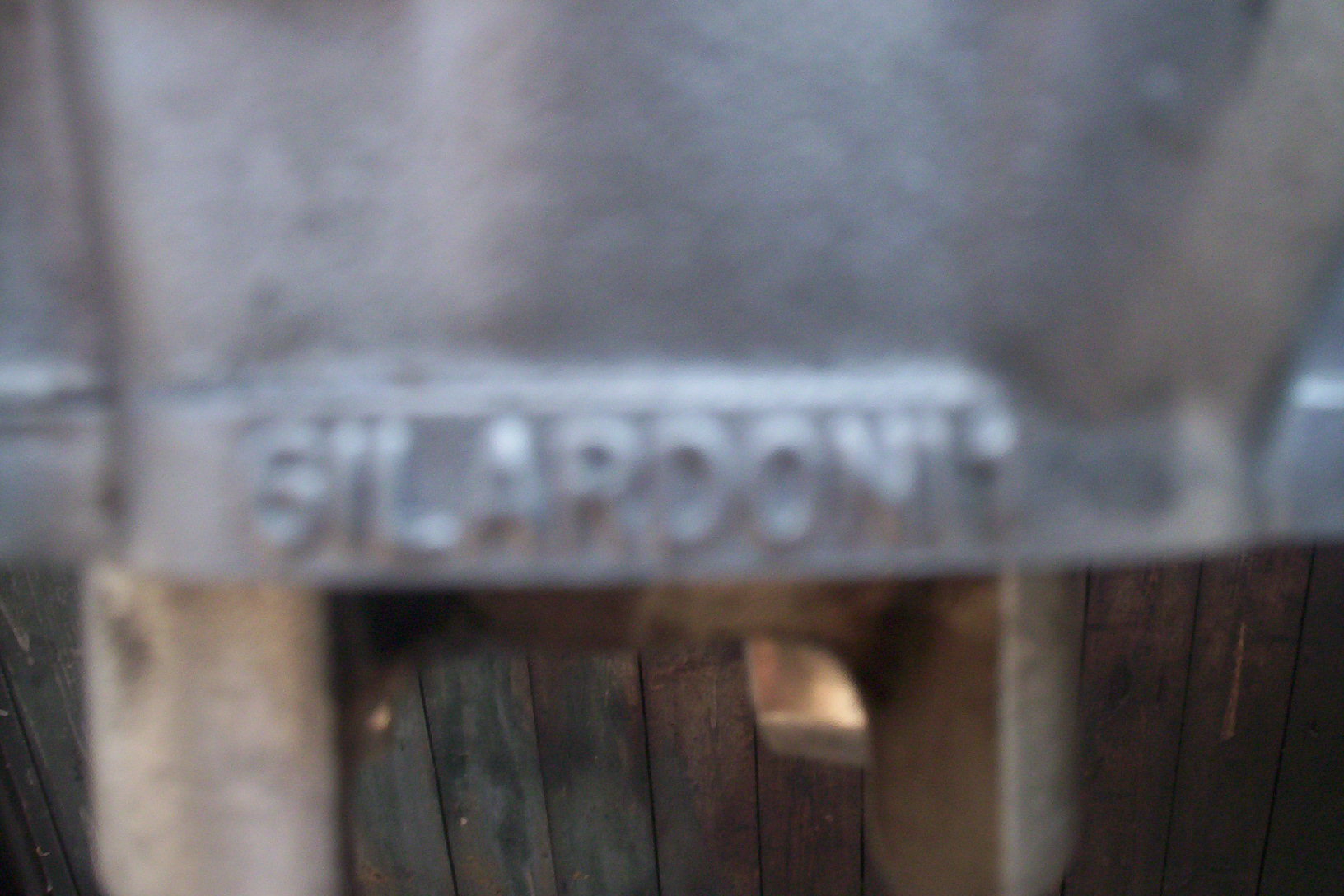

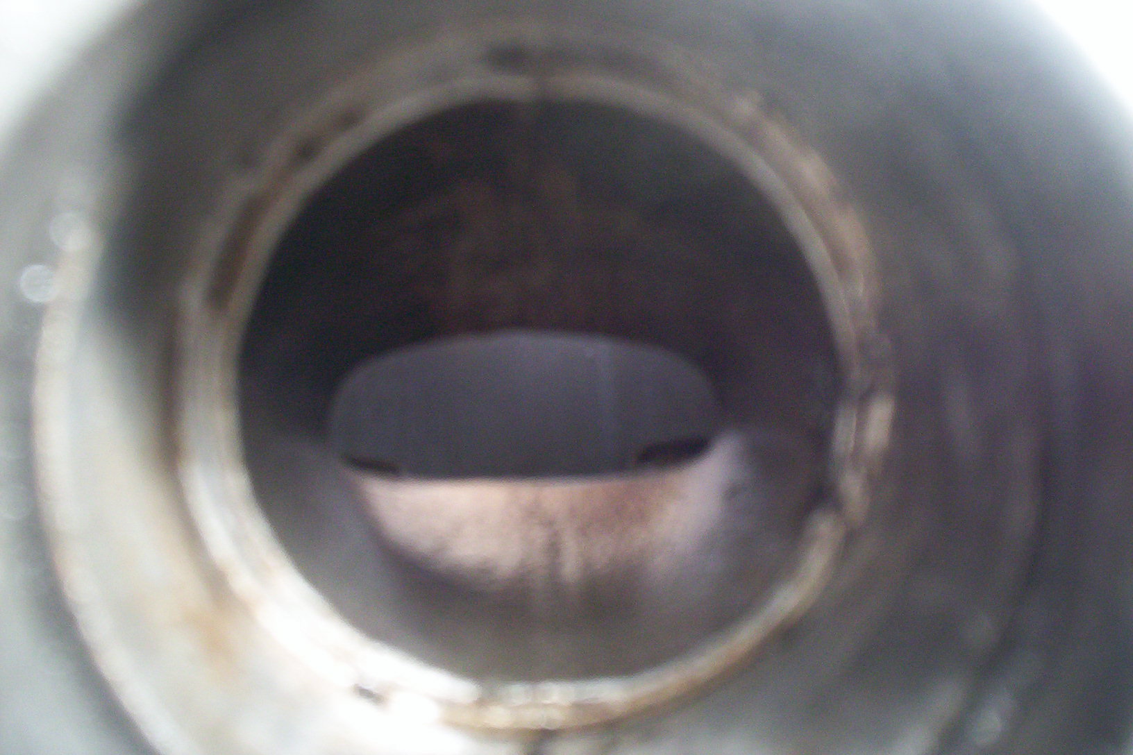

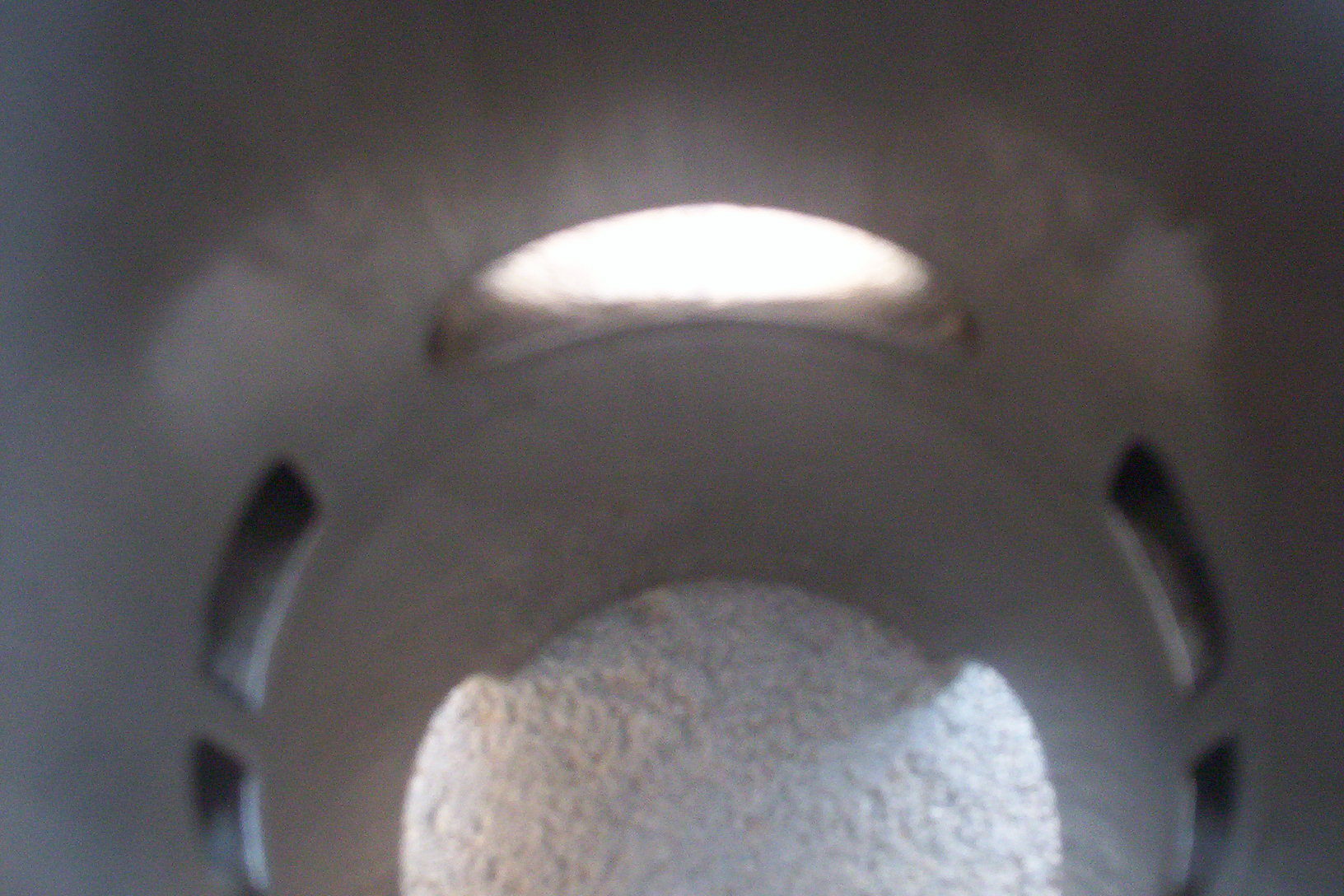

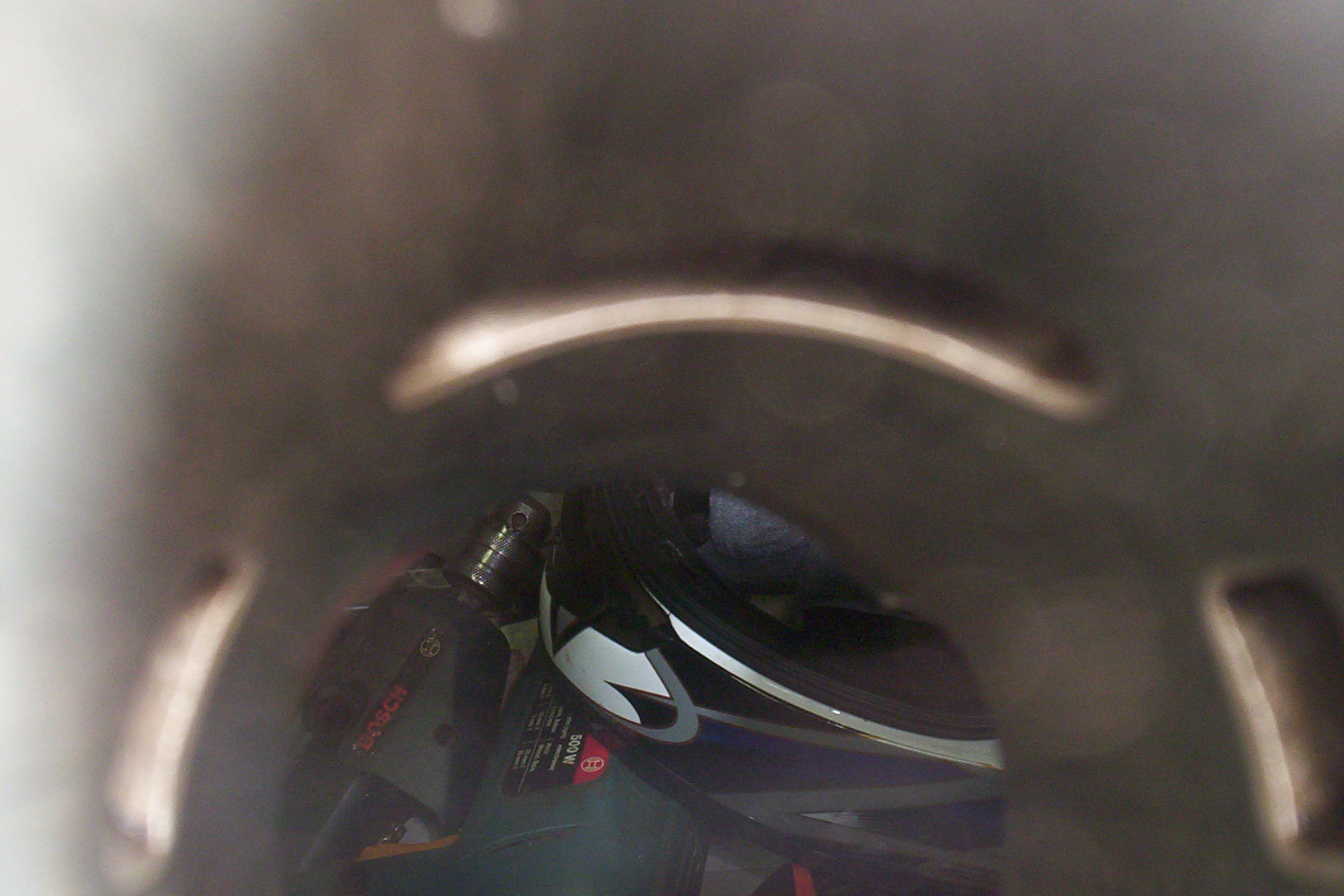

Zal ik zo ff even een fototje maken van een begrenste gilardoni 1 :)
000_1546.jpg [ 366.1 KiB | 2187 keer bekeken ]
000_1545.jpg [ 281.79 KiB | 2187 keer bekeken ]
000_1543.jpg [ 252.74 KiB | 2187 keer bekeken ]
000_1542.jpg [ 299.4 KiB | 2187 keer bekeken ]

Ja, dat zou joost ook nog steeds doen maar het enigste wat we te zien kregen was zijn uitlaatpoortje maar niet waar het dan Gilardoni 1 zij.
Ik heb het echt nog nooit gezien. Meestal zit er een achtelijk lage druk kop op die dingen en de uitlaat poort is dan ook niet echt groot maar tot nu toe heb ik er nog noit eentje gezien met de uitlaatpoort net zo hoog als de spoelpoorten zo als bij de Gilardoni 2 het geval is vaak.

Daar zijn ze

Meestal is de Gilardoni 1 sneller standaard, Zuiger maakt niet uit voor de 1 of de 2, alle bij het zelfde. 40,3mm als het nog orgineel is. Zuigertje kost tussen de 15 en 25 euro immitatie.
@ Mastersword:
Wow, zie bij jou als je door de uitlaat poort kijk ook dat het boosterpoortje achterlijk laag ligt (ziet hem niet eens tussen de andere 2) net als bij mijn Gilardoni 2.
Welk jaar is die cilinder dan eigenlijk?
