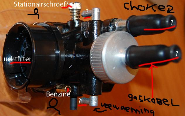

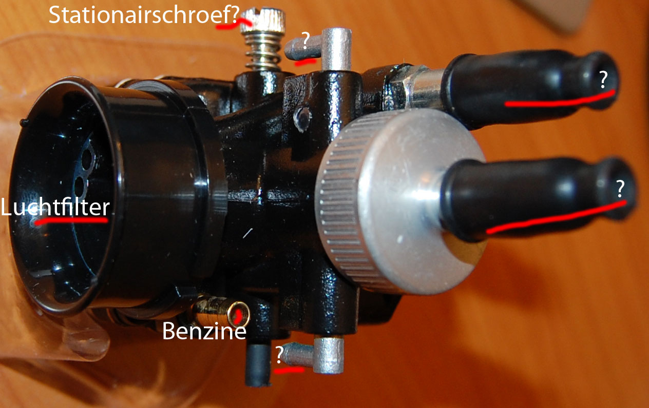

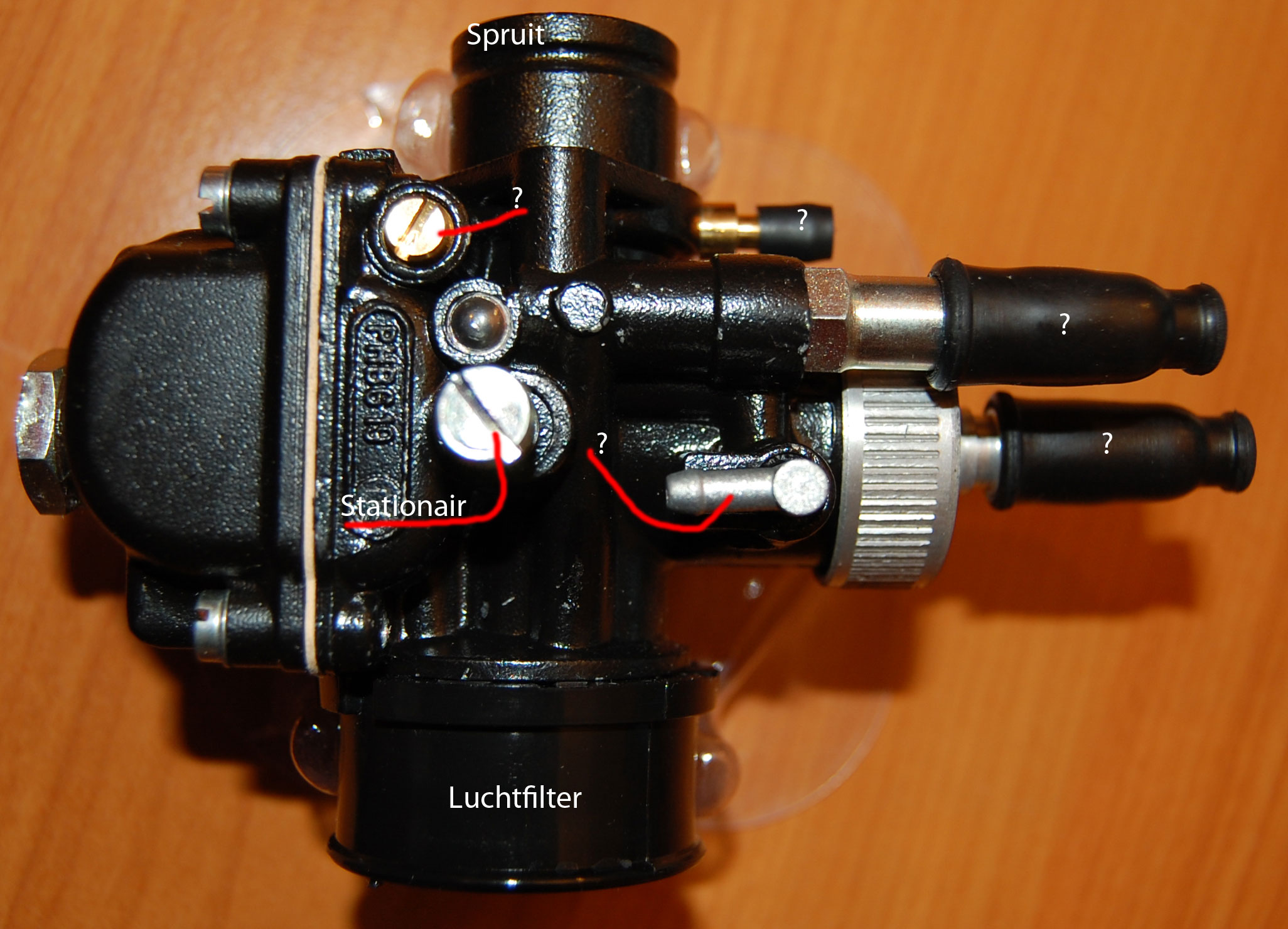

Heb hem binnen :^^:
Nog wat vraagjes.. Zie de foto's, spreken voorzich!

Bericht Re: Het grote Carburateurtopic (stel hier je vragen over carbs)
dat dingetje boven op dat zilvere ding waar dat rubbertje op zit is voor je gaskabel, en die er naast is voor je choke kabel

di jan 13, 2009 9:57 pm
like this :P die 2 nippels zijn volgens mij voor de carb verwarming vanaf je cilinderkop.. en waar krulletjes bij staan is goed... en luchtschroef zit onder dat boutje met die veer (geloof ik)

Raphaël
Berichten: 1972
Luchtschroef is stationairstelschroef toch?
Carbverwarming.. zit nu niet op mn brommer volgens mij, kan dat?
Gewoon loslaten dan?
Ty voor plaatje!
