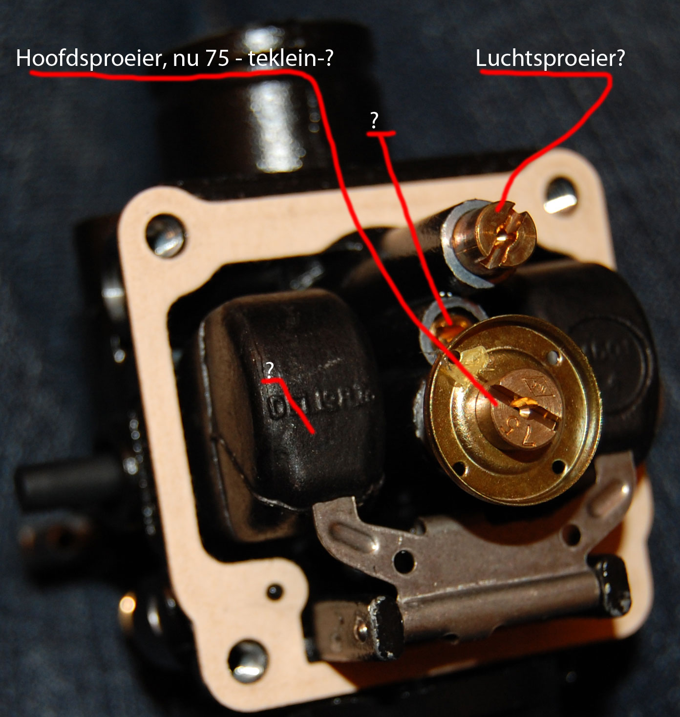

nee luchtschroef en stationairschroef zijn anders.. stationairschroef drukt je gasschuif omhoog en omlaag.. dat goudkleurige schroefje is je luchtschroef gok ik..
en ik weet niet of een tzr carbverwarming heeft, zo niet kan je zo zo laten ja

Ok top :^^:
Waar gebruik je de luchtschroef voor dan?
Ik heb hem net even opengemaakt, check even of tekst in bijlage klopt ajb. :^^:

die volgens jou luchtsproeier is volgens mij de choke sproeier... en dat zwarte ding is je vlotter, die zorgt ervoor dat hij niet overstroomt

Bericht Re: Het grote Carburateurtopic (stel hier je vragen over carbs)
Ok, en die andere dus luchtsproeier? Waar vraagteken bij staat?
Moet ik choke-sproeier ook afstellen ofzo?

er is niets zoals een luchtsproeier, waarom denk je nou dat ie langs daar lucht zal aanzuigen :{}:
je hebt, choke sproeier, stationairsproeier, hoofdsproeier
luchtschroef zit aan de buitenkant
choke sproeier moet je niet afstellen nee, die werkt alleen maar als je choke openstaat (logica)

Oja, stationairsproeier heet die! Excuus!
En ja lijkt me logisch dat die choke sproeier alleen dan werkt, maar mss moet je daar ook wat mee doen zodat je choke optimaal werkt enzo he.
Moet even wachten tot ik sproeiers heb, dan ga ik het erop zetten :^^:
choke werkt altijd optimaal
is gewoon een extra sproeier
pakweg als je hoofdsproeier 100 is
en je choke sproeier 20
dan zou als je choke open staat je totale "sproeier" 120 zijn oid, tis maar kwestie van voorstelling

Ik ben er nu mee bezig.. zitten dus nog 2 slangetjes aan mn carb..
iemand enig idee wat die zijn?
Eentje lijkt naar oliepomp te gaan
Ga er nu ff foto van maken.

normaal heeft je carb 3 slangetjes,
de overloop aan de vlotterbak
de dikste is bezine
en de dunnere is olie
past zowieso op die dell'orto

Heb de nippels idd gevonden en aangesloten :^^:
edit: gasschuif zat niet goed, nu wel :^^:
Maar starten doet ie niet.. filmpje komt eraan (youtube is traag)
Mss accu gewoon leeg dus ik ga ff aanlopen.

Iemand die zou weten wat het is?
Aanlopen lukt ook niet.. eerst met sproeier 100 geprobeerd, nu met sproeier 90.. geen succes.
Ik loop hem aan in zn 2 tot ik op een stevig tempo zit, dan laat ik de koppeling los en gaat de toerenteller tot 2k.. hij pakt hem soort van..
maar zodra ik stop met rennen is het ook meteen weer dood.

denk dat je sproeier nog tikkie groter moet dan 100.. en maak je bougie eens helemaal schoon.. en kijk na het aanlopen of hij nat is, zo niet krijgt hij wss geen benzine..

Duss... 105 ofzo inzetten, bougie schoonmaken, nogmaals proberen?
Ik vind het zo vreemd dat hij hélemaal niks doet met aanlopen..
probeer eens 110.. altijd groot beginnen, dan afbouwen
