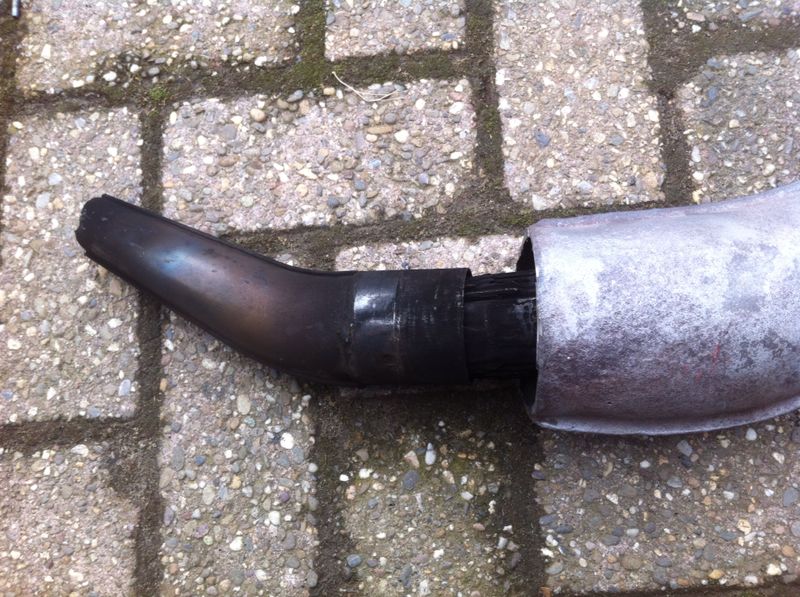

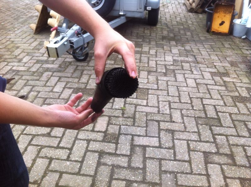

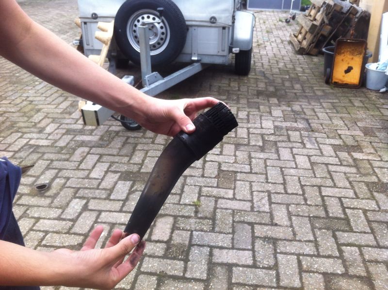

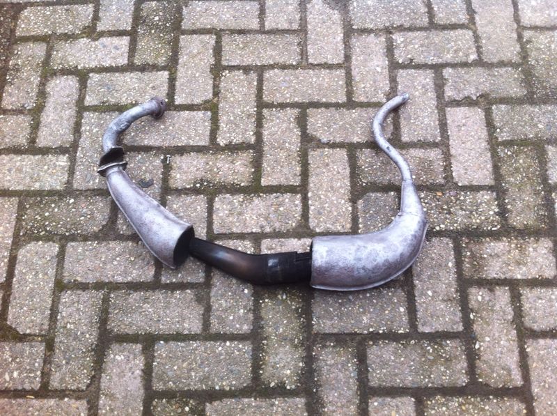

hallo,
ik heb een aprilia rs50 my uit 2007.
DE originele uitlaat is deels ontgrenst( het zijtakje is eraf en het plaatje bij de 3 boutjes is verwijderd) en heb nu de uitlaat opengeslepen om de katalysator te verwijderen.
ik heb hem er nu uit en het lijkt op een soort honinggraat en zit aan een soort trechter vast. Nu is mijn vraag: moet ik die soort trechter weer terug zetten of kan die er ook uitblijven?
alvast bedankt :thumright:
wat denken jullie wat er zou gebeuren met de topsnelheid? (loopt momenteel 80) :{-):

top gaat wel richting 90/95 denk ik met deze vertanding
