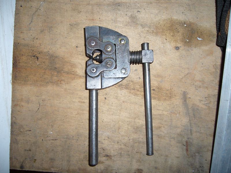

Weet iemand hoe je een ketting in kan korten zonder een paar schakels te mollen met een slijptol ofzo? Dus op een fatsoenlijke manier zodat je later als het nodig is eventueel de schakels er weer tussen zou kunnen zetten.

met een schuurschijf op de slijptol.. bij 1 schakel 1 bolletje voorzichtig glad schuren'' en dan een hamer en een drevel pakken en dat schakeltje eruit tikken

gewoon dat vissie eraf halen van die ene schakel, die speciale zeg maar (bij mij zat er geen vissie meer op O:-) ) en dan je ketting eraf halen op werkbank leggen en dan die pinnetjes eruit tikken, dit heb ik gedaan alleen gingen er bij mij 2 schakels uit :00/: en dan daarna weer in elkaar zetten

wij hebben daar zown mooie tang voor :D die zet je gewoon op dat puntje en dan druk je em dr zo uit :{-):
edit: voila! werkt perfect :D
P1010178 [].JPG [ 116.23 KiB | 3674 keer bekeken ]

gewoon een kettingpons kopen zoals floris laat zien met die foto, dingetje werkt perfect en simpel..

Het is al niet meer nodig, we hebben een nieuwe ketting gehaald en zelf korter gemaakt. We zijn eerst langs de brommerboer gegaan, gezien hoe hij het deed. Toen bleek ie nog veel te lang en toen hebben we er zelf maar wat tussenuit gehaald. Ging perfect, hij zit nu zo goed als. :{-):
